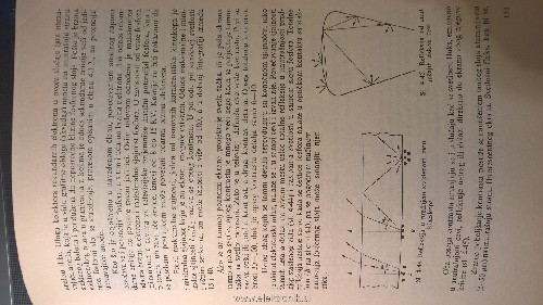

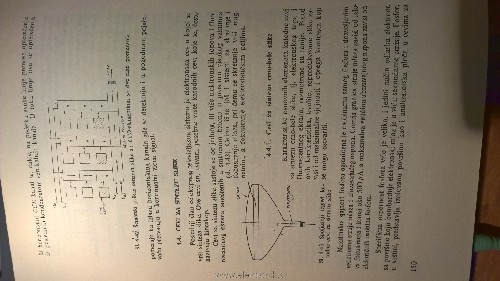

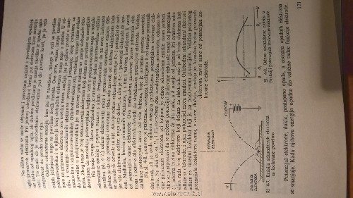

O zadevi sem se učil v šoli kakšnih 35 let nazaj. Takrat nam je učitelj razlagal, da se zaslon sčasoma negativno nabije. Ustvari se neke vrste ravnotežje, kjer se elektroni s hladno emisijo, zaradi nastalega električnega polja med negativnim zaslonom (v katerega udarjajo elektroni) in pozitivno anodo zopet vračajo na anodo. V bistvu nekako vidim, da pridemo do tega, da je delovanje podobno, kot pri navadnih elektronkah, le da se anodni tokokrog ne zaključi tako direktno, ampak na malo bolj zanimiv način. L.P. Ivan
Podrobnosti sem našel v knjigi, ki sem jo nekdaj uporabljal za učenje teh zadev. Prilagam fotografije relevantnih strani (brati od spodnje slike navzgor):
 Velikost datoteke:  552.19 KB
 Velikost datoteke:  444.58 KB
 Velikost datoteke:  475.43 KB
 Velikost datoteke:  391.19 KB
 Velikost datoteke:  267.82 KB
