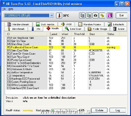

V onem programu mu daj securely erase all data (Pazi da ne zaj*beš kateri disk nastavit!!! da ne bo joj) in čekiraj spet, če je še kaj narobe. Lahko, da ne bo nobenega bad sektorja več ...

HDD Regenerator popravi en sektor brez licence.

damjango, firmo veš katere je, zato pojdi googlat za Low level format programom, ki ga je izdala ta firma. Ponavadi pri njih dobiš ustrezen program za dolpoteg, zapakiran v .ISO in ga zapečeš na medij ter potem zbootaš po ponovnem zagonu.
S pomočjo programom boš „prestavil” slab sektor in ti ga v nadalnje ne bo več kazalo. Zato ima v ta namen disk zmeraj nekaj zaloge prostora katerega ne vidiš.

Prejšnji moj post sem malo narobe napisal, oziroma sem sklepal, da gre za bad sektor, ker je rumeno obarvano reallocated sector count. Drugače pa program HDD Regenerator ne najde nobenega bad sektorja.
Torej je še temu disku za nekaj časa za zaupat, da se ne bodo izgubili podatki.
Takoj ko sem pa disk priklopil, sem pa ga seveda formatiral preko nadzorne plošče (Computer Management). To pa za to, ker ko sem ga priklopil ga je samo bios zaznal, v windowsu pa ga ni bilo in potem sem šel preko nadzorne plošče gledat in sem videl, da ni bila narejena particija, nedodeljen prostor je samo bil.

Za Segate si dolpotegni SeaTools za DOS. Notri v programu so naložena orodja za popravilo. Kaj konkretno rabiš si preberi na njihovi strani.
Aja, previlno se reče Zero Fiil. Z funkcijo Full Erase narediš več stvari naenkrat, kot naprimer disk prepiše z ničlami, pregleda za pokvarjenimi sektorji in jih, da na stran ter uporabi še neuporabljene.
Ko boš to po uri ali treh dal skozenj pa še ekrat poglej stanje s HD tune.

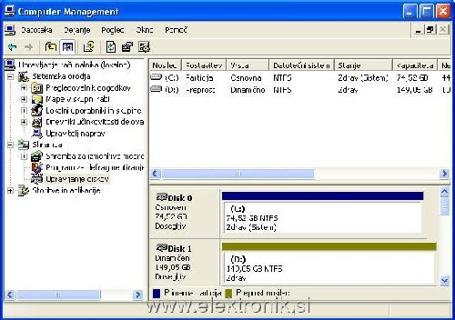

Zanima me, kakšna je razlika, če je trdi disk postavljen namesto particije na preprost in iz vrste osnovno na dinamično?

Napisano imaš v pomoči Disk Management > Concepts > Understanding Disk Management > Dynamic disks and volumes.
Dynamic disks provide features that basic disks do not, such as the ability to create volumes that span multiple disks (spanned and striped volumes), and the ability to create fault tolerant volumes (mirrored and RAID-5 volumes). All volumes on dynamic disks are known as dynamic volumes.
