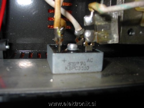

Hja, čisto dobro zastopim in to že od začetka teme, ti pa mene očitno ne zastopiš. Če tvoj "polnilec" nima notri tistega na priloženi sliki (to je 4. slika iz tvojega linka), potem to sploh ni polnilec ampak običajen transformator. In v tem primeru moraš nabavit vsaj še takšen - podoben - usmerniški mostiček s slike, in šele potem bo imelo kaj haska iskat A-meter.
Saj ga ni težko ne poiskat in ne dobit, je pa težko iz tebe pravo informacijo potegnit.
Usmerniški mostiček

lojzek --> če je tak kot z linka na začetku teme, potem ima mostiček notri - glej drugo sliko.

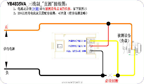

rean --> ne vem, kaj ti ni všeč glede tistega digitalnega merilnika? Priklop je v priponki - recimo, da je motor tvoj accu, na levi + in - pa je polnilec. Tak modul uporabljam v svojem 25A polnilniku in deluje prav super.
In razumeli smo te od začetka, ni problema, samo nam moraš ti razložit, kje vidiš problem, pa gremo naprej.
Če nimaš možnosti nakupa iz tujine (nimaš kartice, paypal računa...) imam mogoče še jaz kakšen tak modul doma.
vezava merilnika
