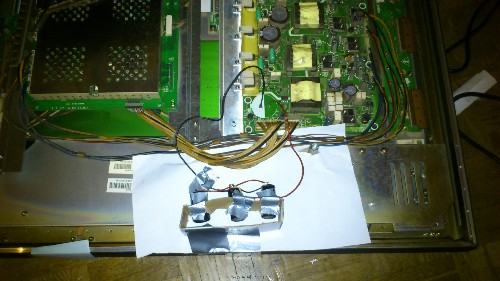

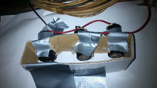

Imel sem 5 minut pavze kot bi se reklo in sem na hitro stvar povezal da bi preveril če dela. Uporabil sem 3 kondenzatorje, skupaj 1450 uF, vsi 200V, vzporedna vezava (vse 3 - na - terminal, vse 3 + na + terminal). Dobra novica je, da ni nič odletelo. Slaba novica je, da je stanje popolnoma enako kot je bilo prej. Sem pa vsaj star kondenzator dobil ven, tako da ga lahko nesem nekam stestirati. Podrobnosti v slikah, se vidi da sem res hitel

Sem pogledal pa vsi, vsaj na videz izgledajo ok. Eno varovalko sem preveril in je ok, tiste bele pa ne vidim v notranjost tako da bom kako drugače moral preveriti. Je pa situacija taka, da ko televizijo prižgem gori zelena lučka, potem za nekaj časa zagori oranžna, potem pa se ponovno prižge zelena in potem ves čas gori zelena. Slike ni, ob pritisku na input se rahlo zasveti ekran in zasliši rahel pok (preklop)

Ali je bil kondenzator sploh zanič? Na sliki mi izgleda OK.

Objavljeno: Pet Mar 04, 2016 1:21 am Naslov sporočila: |
bostjang: Kondenzator je na pogled rahlo napihnjen ( na slikah se slabo vidi ), aparature za izmerit žal nimam (multimeter mi je pa tudi pri zelo slabih kondenzatorjih kazal da ni težav). Ostalega se nisem dotikal (še), žal se moje znanje ustavi pri menjavi kondenzatorjev in varovalk, s plazmo pa še nisem imel opravka. V kolikor ima kdo kakšen nasvet oz. uporaben link pa se stvari z veseljem lotim, kot rečeno plazma trenutno je za v koš, tako da izgubiti nimam kaj, če se pa kaj novega naučim pa tudi ne bo zaman
