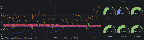

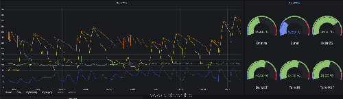

Tudi meni zadnje čase nagaja ta ventil. Je pa raspon pri porabi plina od 2 do 4 m3 plina na dan. In če ventil zasšteka pri višji porabi in je zunaj topleje si vrgel 2m3 plina v nič. Tukaj igrajo tudi sončni pribitki veliko vlogo . Trenutno ga zamikam ročno po občutku. Še najbolje bi ga bilo nadzirati v stilu Vilkota. Narediti malo po svoje.....(specifičnem obnašanju hiše) Very Happy
Mogoče bi bilo za predelat Branez-jev motorček Very Happy
