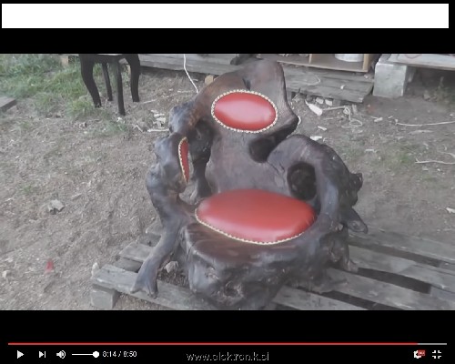

Če je driska, je driska!
Takole zgleda malo večji kos obdelan z kurjenjem, sedaj pa, ali ti je to všeč, al' ja, je pa stvar posameznika.
Včasih se mi zdi, da se nekomu tudi pod razno ne da v googla kaj vpisat. Verjemite, da veliko ve tale GUGL!

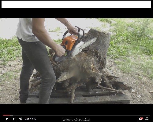

Najprej seveda surova obdelava
 Velikost datoteke:  292.99 KB

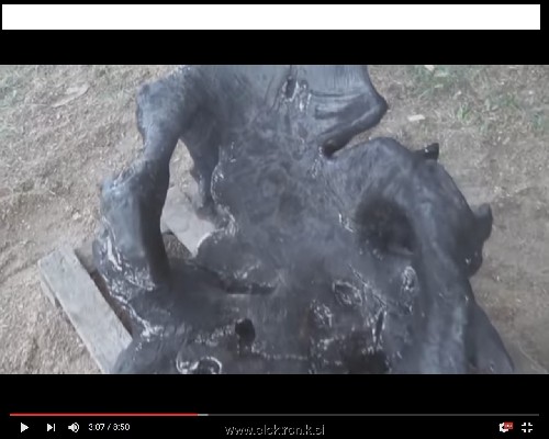

Zakurjeno
 Velikost datoteke:  183.06 KB

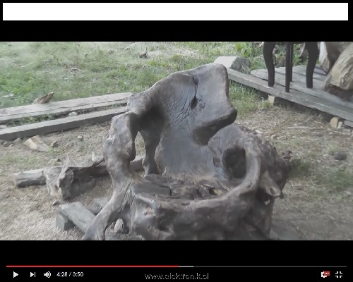

Spet obdelano - brušeno - šmirglano, kakorkoli pač imenuješ
 Velikost datoteke:  251.3 KB
Končni izdelek
 Velikost datoteke:  226.97 KB

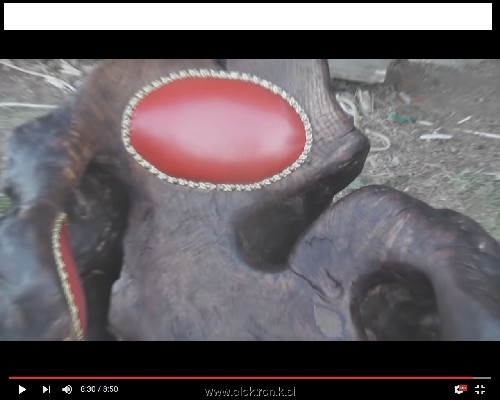

Končni izdelek od blizu
 Velikost datoteke:  162.22 KB

pohvalno in lepo
moji predlogi: olje les obogati in zaščiti, hkrati mu pa pusti dihati. Lak zapre in s časom lahko napoka. Če je zbrušeno dovolj fino, je mogoč tudi lesk. Poznam tungovo olje in laneno olje, preizkušeno oba dobra.
