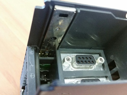

Pri s7 je potrebno biti pozoren na ozemljevanje - pola. Nekateri krmilniki imajo vgrajeno stikalo za ločitev - pola na napajalnem delu DC od ozemlitve.
 Velikost datoteke:  720.25 KB
Riven
Pridružen-a: Ned 16 Dec 2012 18:33
Prispevkov: 194
Aktiv.: 1.28
Kraj: Vojnik
PrispevekObjavljeno: Pet Jun 03, 2016 1:08 pm    Naslov sporočila:   Odgovori s citatom
Mislim, da ga ima tudi tale, ampak kolikor se spomnem, ko sem meril, sta bila DC0V in ozemljitev celo povezana.
Amapak na to nisem polagal paženj. Zakaj točno je to ločeno? Nista potem GND krmilnika in GND napajalnika tako ali tako potem povezana na isti "potencial"?
Prispevkov: 3531
Aktiv.: 31.56
PrispevekObjavljeno: Pet Jun 03, 2016 6:24 pm    Naslov sporočila:   Odgovori s citatom
Lahko imaš dva sistema, ki sta galvansko ločena, povezana samo preko komunikacije.
