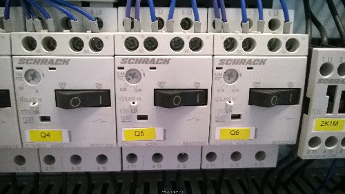

Ko smo ze pri segrevanju, pri nas so problemi s segrevanjem motorskih zascit, zelo so majhne in se grejejo ko hudic.
Tudi mi imamo FP in povsod nazivno ali nad nazivno frekvenco, najvecja moc je 55 kW.
Prilagam sliko problematicnih zascit.

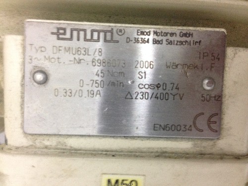

Kako si prepisal tablico, sam Bog ve. Že pri besedi elektromotor je napaka. Iz tega kar si ti napisal Google ne najde nič.
Da bi pripel fotografijo tablice na kateri se bo dalo prebrati vse kar je treba, ti pa ni potegnilo?

Prilagam še sliko.

Disleksija + mešanje 3 in 4, r in k, neločevanje črke l od I, ignoriranje ¨nad črko a ...
Gugl takih felerjev ne more predvidet, ker kristalne krogle in mindreaderja še niso implementirali.
S pravimi podatki pa 4. zadetek.

Našel katalog EMOD motorjev :
http://www.emod-motoren.de/custom/pdf-publisher/onlinecatalog_821/files/102992_rz_821_72.pdf
Tukaj resda ni opisana njegova električna moč. Izgleda, da je tako majhen motor, da so raje podali moment.
Tip 63 - pomeni velikost motorja (63 mm od tal do središča osi v primeru B3 oblike)
L - pomeni velikost paketa - navitja (S, M, L ; posledično tudi moč motorja)
/ 8 - pomeni št. polov
l.p.

To je momentni motor.
obrati in cosFI kažeta na to

Še pojasnilo:
Momentni motor je uporaben na primer za navijanje česa na kolut. Vrtljaji se mu spreminjajo od 0 do 750, nič mu ne škodi, če je zavrt.
A rabiš FP zato, da mu boš zmanjšal navor ali zato, ker ti navija prepočasi?
Sicer je pa groba ocena moči motorja iz nazivnega toka, tako da tega deliš z 2.

Res je, kot ste nekateri ugitovili, je motor za navijanje. No mi ga uporabljamo za odvijanje ampak je prepočasen in je treba hitrost prilagodit odvijanju.
Sem misil, da bi dodal frekvenčnik in so me zanimali maksimalni obrati motorja.
Kar se tiče moči in navora , tega prebereš s tablice ali pretvoriš z enačbo P = M * w. Sem moral malo obnoviti znanje.
