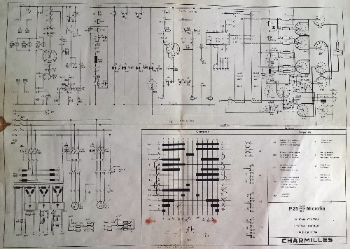

PrispevekObjavljeno: Ned Sep 25, 2016 1:25 pm    Naslov sporočila:   Odgovori s citatom
Bom pripel shemo za lažje sporazumevanje.

PrispevekObjavljeno: Ned Sep 25, 2016 1:26 pm    Naslov sporočila:   Odgovori s citatom
To bi bilo najbolje. Škoda, da tega nisi storil najprej! d'oh!

PrispevekObjavljeno: Ned Sep 25, 2016 1:29 pm    Naslov sporočila:   Odgovori s citatom
Bi jo prej pripel, ampak sem dokumentacijo dobil malo prej.
Meril sem spodaj med 5 in 6 in dobil konstantno 21,3VDC.

PrispevekObjavljeno: Ned Sep 25, 2016 3:58 pm    Naslov sporočila:   Odgovori s citatom
Imaš mogoče tudi shemo kartice, ki ti dela težave. Usmernik, glede na to, da je trifazni, najbrž ni vzrok težav.

PrispevekObjavljeno: Ned Sep 25, 2016 4:07 pm    Naslov sporočila:   Odgovori s citatom
Žal imam samo to :/
Odstranil sem vse kondenzatorje iz kartice in so meritve vse ok. Edino en 50uF elektrolit kaže meritev 64uF. Izmeril sem vse diode in tranzistorje in so ok.
Edino tranzistor 2N4851 mi dela malo preglavice z meritvijo ker ima 2xB in 1xE.
Ostaneta še samo 7400 in EL7474J, da ju nekako preverim.
Imam na zalogi EL74S74 in sem ga dal namesto EL7474J in ni bilo razlike.
Je možno probati 7400 in EL7474J posamično kar z LED-icami, da vidim če delujeta?
