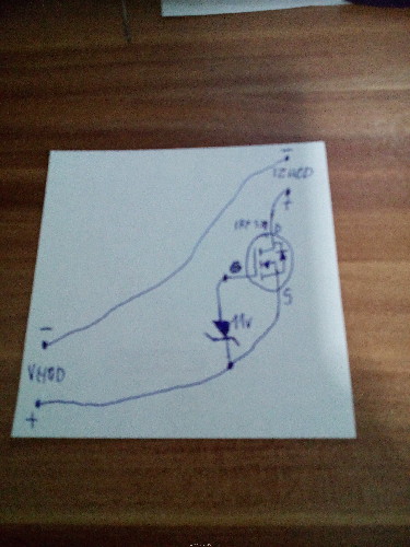

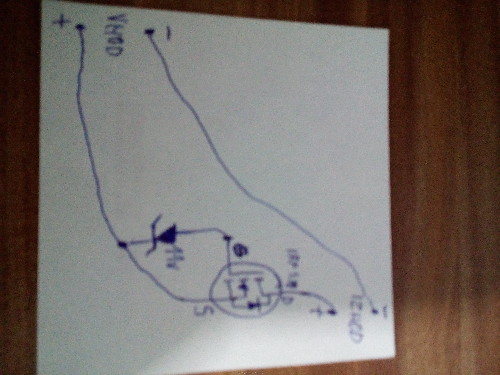

Objavljeno: Sre Okt 19, 2016 6:52 pm Naslov sporočila: |
Če želiš lahko poskusiš še s tem.

luka61 Član
Pridružen-a: Sob 15 Okt 2016 23:32 Prispevkov: 38 Aktiv.: 0.36 Kraj: Nova Gorica
Objavljeno: Sre Okt 19, 2016 6:53 pm Naslov sporočila: |
Pardon zener diodo sem obrnil narobe.

int47 Član
Pridružen-a: Pon 15 Dec 2003 0:10 Prispevkov: 2105 Aktiv.: 8.86 Kraj: Ljubljana
Objavljeno: Sre Okt 19, 2016 7:44 pm Naslov sporočila: |
@luka61:
Lahko pojasniš, kako naj bi vezje delovalo ?
_________________ Kdor ni skregan, ni Slovenc ! |
Jaka57 Moderator
Pridružen-a: Ned 12 Dec 2004 21:47 Prispevkov: 5820 Aktiv.: 24.51 Kraj: Grosuplje
Objavljeno: Sre Okt 19, 2016 8:51 pm Naslov sporočila: |
int47 je napisal/a: |
@luka61:
Lahko pojasniš, kako naj bi vezje delovalo ? |
Tudi mene zanima.
_________________ Lp, Jaka |
dgrude Član
Pridružen-a: Sob 15 Nov 2008 13:44 Prispevkov: 203 Aktiv.: 1.00 Kraj: Velike Lašče
Objavljeno: Sre Okt 19, 2016 9:45 pm Naslov sporočila: |
Citiram: |
Zdravo,
ja kaj pa npr. baterijski vrtalniki in druga orodja, ki imajo li-on baterije, saj te se tudi ne polne balansirano? Imajo take naprave kakšno zaščito pred prepraznenjem baterije?
Hvala,
l.p. |
Li-ion celice se MORAJO polniti balansirano, in tudi se, v vseh orodjih, kateri imajo litijeve baterije, vendar je vezje za balansirano polnjenje skrito v baterijskem packu. Ja te baterije imajo zaščito proti prepraznenjem baterije.
Tisto "vezje" ki ga je podal @luka61 pa sigurno ne bo delalu nič pametnega
