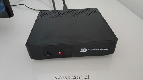

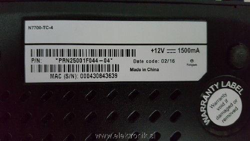

To pa ne drži oz. vsaj ne za vse Boxe. Analogen izhod za zvok imajo vsaj N5200, N7700 in N8200, pa tudi Sagemov IAD. Ima SiOL kakšen nov Box?

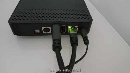

PrispevekObjavljeno: Sob Dec 10, 2016 9:09 pm    Naslov sporočila:  Siol Odgovori s citatom
Evo fotke boxa, če je tu kakšna opcija...
Kako bi pa preveril, če je na scart-u audio out, preden da spet dam
100€ za slušalke, ki ne bodo.delale. bom TV zraven v trgovino pelu Confused

Upam, da je tista okrogla vtičnica 9 pinski s-video, drugače boš res lahko nesel tv nazaj.
Imaš pa še optični priklop, kjer pa ti za konverter tudi uide cirka 100€. Kakšni boljši zvočniki npr. s podporo optičnemu vhodu in slušalkami na drugi strani).

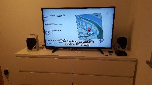

PrispevekObjavljeno: Pon Dec 12, 2016 10:03 pm    Naslov sporočila:   Odgovori s citatom
Evo, poizkus št.73 Smile
Računalniški zvočniki z ojačevalcem preko
kabla scart-3.5 in scart - 2x belo...
Zvoka ni...
Prodam TV za 23€
Žena pravi usoda, k si hotel TV v spalnico.zmontirati Doubt
 Velikost datoteke:  2.63 MB
 Pogledana:  16 krat
