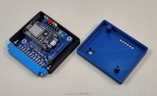

PrispevekObjavljeno: Tor Nov 26, 2024 12:42 pm    Naslov sporočila:   Odgovori s citatom

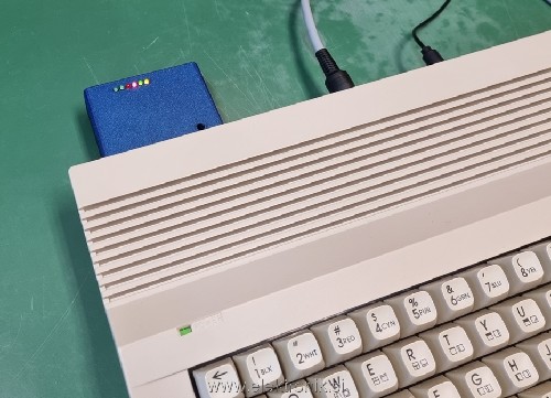

Takole (slike v priponki) se zdi bolj prav Wink!
 Velikost datoteke:  323.89 KB
 Pogledana:  13 krat
 Velikost datoteke:  177.98 KB
73 de s56al

PrispevekObjavljeno: Tor Nov 26, 2024 12:44 pm    Naslov sporočila:   Odgovori s citatom

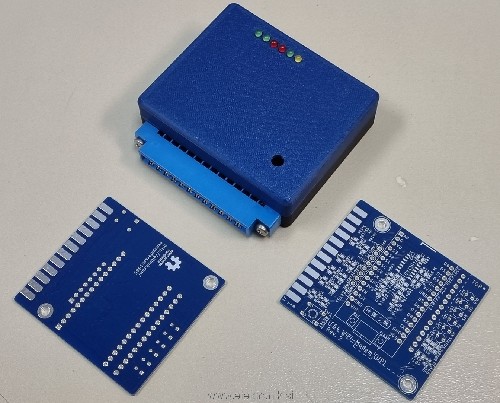

Ostali sta dve neizrabljeni tiskanini. Če koga mika, odstopim po neprofitni ceni 3 EUR /kos, a le pri osebnem prevzemu v MB po vnaprejšnjem dogovoru. Za kamorkoli drugje po Sloveniji je verjetno enostavneje naročiti izdelavo 5 kosov pri katerem od "Kitajcev". Gerberji: https://github.com/svenpetersen1965/C64-WiFi-Modem-User-Port
 Velikost datoteke:  420.74 KB
 Pogledana:  15 krat
73 de s56al

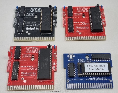

PrispevekObjavljeno: Čet Mar 13, 2025 6:37 pm    Naslov sporočila:   Odgovori s citatom

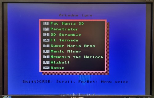

C64 "Magic desk 512k" kartica
C64 "Uni" kartica
 Velikost datoteke:  247.24 KB
 Velikost datoteke:  464.34 KB
 Velikost datoteke:  470.17 KB
73 de s56al

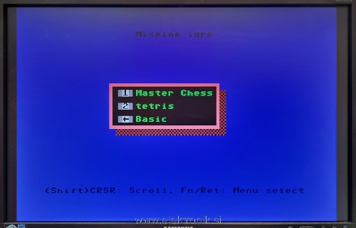

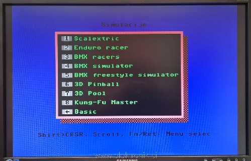

PrispevekObjavljeno: Čet Mar 13, 2025 6:39 pm    Naslov sporočila:   Odgovori s citatom
Programsko orodje za generiranje vsebine "ROM"
 Velikost datoteke:  170.02 KB
 Velikost datoteke:  181.79 KB
 Velikost datoteke:  112.76 KB
73 de s56al
