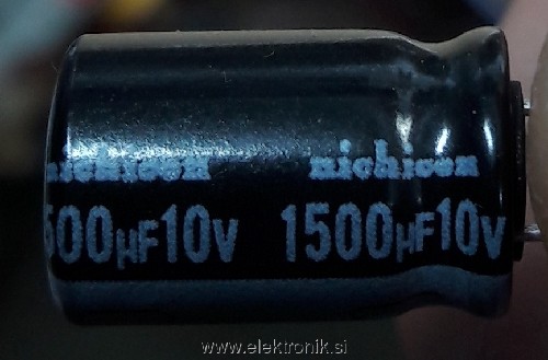

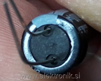

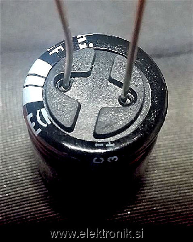

Sem že mislil, da so vstavili kak drug manjši kondenzator notri, kot to delajo nekateri goljufi.. Smile
Zdaj za kako reklamacijo je že prepozno, ne bi bilo pa neumno, tudi če ne najdeš Farnellove kataloške št. ali fakture, da jih vseeno obvestiš z dopisom o slabi kvaliteti in morebitnem sumu, da so ponaredki. Podkrepi s fotografijami, linki, Nichicon obvestilom o tem itd.
Zgolj njim v vednost, ker če ne dobijo negativnega feedbacka, potem mislijo, da je vse ok in naročajo naprej preko tistega kanala. Če dobijo več takšnih opozoril se jim bo zagotovo tudi šlo, da ohranijo dobro ime in zanesljivo robo ter tudi take dobavitelje. Kaj veš.

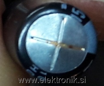

Še spodnja stran mojega kondenzatorja, ki se ujema s skico.

Zakaj pa Iskra nima zaseka na gornjem robu? Ker je bila kvaliteta.

To je sicer res, a ko je počila iskra je naredila pošteno sranje po plati...ravno zato, ker ni imela teh zarez.

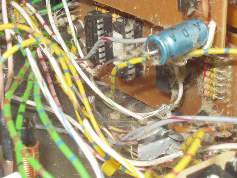

Iskirni kondezatorji niso nič kaj bolj kvalitetni. Sam sem se jih načeloma izogibal. Mi je pa naredilo točno to kar je napisal Protonček. Kondezator dobesedno eksplodira. Sname se kovinski pokrov. Elektrolit pa se razprši v okolico.
Tole mi je naredilo v enem usmerniku.
Aktiv.: 33.06
PrispevekObjavljeno: Pon Dec 05, 2016 10:52 am    Naslov sporočila:   Odgovori s citatom
Kaj hočeš še več, sedaj je lep zimski motiv.
Tale pogruntavščina z zarezami na vrhu je novejšega datuma. Včasih so imeli (ne vsi) na spodnji strani, kjer je zarobkano, gumb iz neke mehkejše gume, ki je odletel če je bil pritisk v ohišju. Bom poslikal, če najdem še kakšnega.

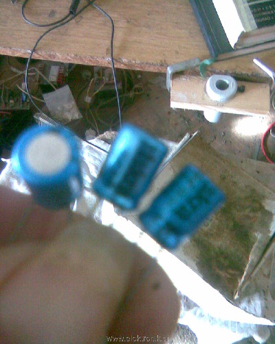

No ja, jaz sem mojo zalogo kondenzatorjev povečal v Neuholdu. Po tukaj zapisanem vidim, da se je bom vseeno moral ponovno rešiti. Pred časom, cela vrečka, bili so pa poceni. To zadnje je bolj relativno, HI.

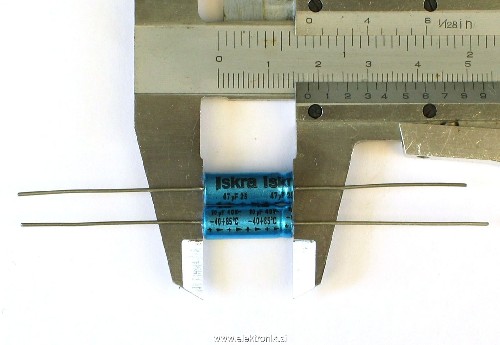

Ebay je napisal/a:
Here we have for sale a new old stock Iskra resistors (These are exactly the same genuine parts used in Marshall amps from the 60's and 70's era).
Piher and Iskra are one of the best sounding resistors ever made!!!
To je sicer napisano za upore, ampak cena - ne vprašaj. So pa poleg tudi Iskra elektroliti na sliki.
