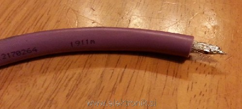

Prispevkov: 6738
Aktiv.: 28.36
PrispevekObjavljeno: Pet Jan 06, 2017 10:22 pm    Naslov sporočila:   Odgovori s citatom
Oklop tega ali tega kabla se spajka brez težav.
