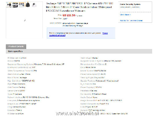

Linkov mi ne odpre, ker si dal tiste iz tvojega naročila Wink moraš dati javne ( v linku ne sme biti besed "orderId in podobno).
Če dela, potem je OK. Ampak iz izkušenj raje dvakrat opozorim kot da jo nekdo enkrat skuri... namreč, obstaja POE injektor in POE splitter - ta zadnji lahko pomeni karkoli, večinoma pa 12V. Če je POE injektor, naj bi bilo 48V, ja. Problem je, ker se najdejo kamere, kjer piše samo POE power supply IEEE802 3af compatible, "pozabijo" pa napisat, da je poe SPLITTER compatible.

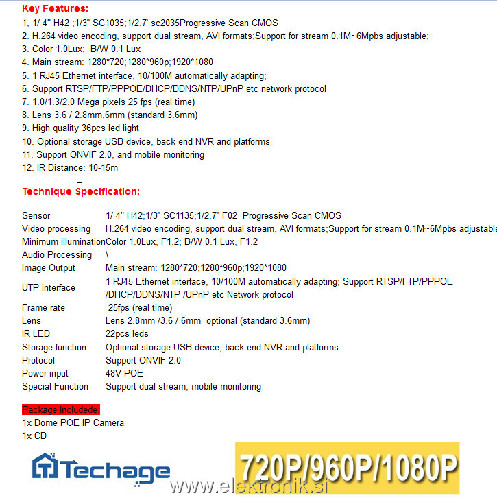

druga kamera:
 Velikost datoteke:  138.98 KB
 Velikost datoteke:  221.41 KB
protoncek
Prispevkov: 9573
Aktiv.: 42.68
PrispevekObjavljeno: Pet Jan 20, 2017 11:04 pm    Naslov sporočila:   Odgovori s citatom
Ok, tu res piše 48V poe, sem zastonj naredil paniko, je vse OK. Ampak, kot sem rekel: raje zastonj kot Brick wall

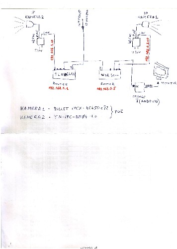

Po približno tednu dni sem rešil problem softwera za kameri. Tisti programi,ki sem jih dobil na CD-ju ob nakupu,so se izkazali, koteno veliko s*anje. Na androidu (Orangepi) sem ugotovil, da mi še najboljše deluje Tinycam monitor free. Našel je obe kameri in jih ob nastavljenih ip adresah lepo prikazal ob zagonu androida.Problem pa je nastopil po enem tednu delovanja.Ena kamera je med delovanjem nenadoma spremenila IP adreso. Lahko sem ji sicer spremenil adreso ( v 192.168.1.101 s programom CMS v windowsih,vendar je bil ob ponovnem vklopu ponovno problem. Problem je toliko večji ker se ena kamera zbudi z adreso 192.168.1.10 , druga pa z 192.168.0.200. To sem zaenkrat rešil z dvema routerjema (glej sliko), vendar bi povprašal,če obstaja kakšna enostavnejša rešitev?

Pri meni je priložen CMS software kar soliden, brez težav mi je videl kamere in lepo snemal na HDD.
Glede IP-jev: imaš v kameri DHCP ali fiksni IP določen?
Sicer v routerju lahko zakleneš nek IP na nek mac (no, upam---odvisno od routerja). Nekje v LAN-DHCP delu najdi, če imaš nastavitve za fiksne IP-je (IP lease, manually assigned IP ali kaj podobnega) - tam fiksiraš nek IP tako, da vpišeš MAC adreso kamere in vpišeš nek IP - pri tem je bolje, da je ta IP izven DHCP ranga - recimo če ima DHCP območje od 100 do 199, daš fiksni ip od 200 naprej nekje.
Potem je včasih treba restartat router, da spremeni IP napravam. V kameri pa potem nastavi DHCP, pa bo pridobila novo vpisan IP.
Prispevkov: 6736
Aktiv.: 28.36
PrispevekObjavljeno: Sob Mar 18, 2017 5:29 pm    Naslov sporočila:   Odgovori s citatom
mzmarez je napisal/a:
... vendar bi povprašal,če obstaja kakšna enostavnejša rešitev?
MAC naslove kamer poznaš? Če jih statično zapišeš v ARP tabelo na pomaranči?
mzmarez
Pridružen-a: Tor 22 Jan 2008 19:03
Prispevkov: 184
Aktiv.: 0.87
PrispevekObjavljeno: Sob Mar 18, 2017 6:09 pm    Naslov sporočila:   Odgovori s citatom
S CMS programom najdem v windowsih obe ip adresi kamer in tisto ,ki se da nastavit tudi nastavim, vendar, ko startam pomarančo (+ switch preko katerega gre napajanje + sedaj še drugi router, se je kameri , ki ima adreso 192.168.0.200 lahko spremenila adresa v tudi v 201-zadnja številka. To sem rešil tako,da sem mac adreso fiksiral na IP adreso v ruterju. Potem stvar deluje v redu ob vsakem vklopu. Vendar je tu še vedno problem, da moram imeti za dve kameri dva routerja. Kamera, ki ima adreso 0.200 se ob ponovnem vklopu nikakor noče zbuditi z adreso 1.101 (lahko pa jo nastavim, vendar tega nočem početi ob vsakem vklopu). Želim imeti narejeno tako , ko vključim stikalo za pomarančo, se na monitorju pojavita obe kameri brez vsakih dodatnih nastavljanj v času 1 minute in 10 sekund. To deluje ravno tako dobro tudi na android tv boxu A95X. Drugo kamero , ki pa ima adreso 1.10 , pa nikakor ne morem pripraviti, da bi delovala na adresi 0.10 ali kaj podobnega ( da bi imel samo en router). Teden dni kar sta mi kameri delovali sem imel fiksirane obe mac adresi z IP adresama,vendar, če se kamera zbudi z neko levo adreso , fiksiranje ne pomaga več.
Glede arp tabele moram reči, da ne poznam kaj je to (nisem ravno specialist za te stvari).
sg1
Prispevkov: 233
Aktiv.: 1.61
PrispevekObjavljeno: Pon Mar 20, 2017 10:58 am    Naslov sporočila:   Odgovori s citatom
Saj so vsi naslovi 192.168.x.x lahko v istem omrežju in ne rabiš usmerjanja med njimi, samo network masko je treba nastavit na 255.255.0.0 !
