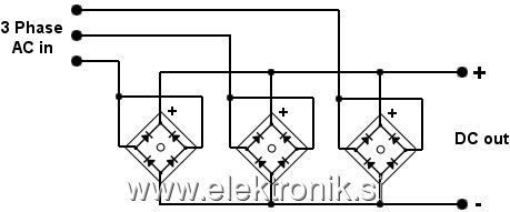

PrispevekObjavljeno: Tor Mar 07, 2017 11:08 pm    Naslov sporočila:   Odgovori s citatom
Zahvaljujoč Dušanu, imam izbran step-down, ki se je pojavil skoraj magično tukaj - z tako malo komponentami in odličnimi specsi. Sicer ni poceni, niti niso poceni komponente okrog njega, ampak ker je to unikaten projekt, tukaj par evrov ne igra bistvene vloge.
No, če grem po vrsti -> Motor bom moral spravit na 80-85kV, kar mi bo dalo 6-96V v razponu obratov 500-8000 brez obremenitve.
Uporabil bom shemo iz prve strani:
Izbral sem 3 komade tehle http://si.farnell.com/taiwan-semiconductor/mbs4/bridge-rectifier-1ph-0-8a-400v/dp/4084985
V najslabšem primeru bom uporabil samo dve in bo en izhod ostal neizkoriščen. Če me bo pa resno matral prostor, bom šel pa na 6 manjših posameznih diod.
V postu višje sem izbral 4-140V step-down, ki bo imel 1uF 250V in 22uF 10V oboje X7R keramične kondenzatorje.
Sedaj potrebujem še LC filter za med usmerniške diode in step-down. Obstaja za LC filter kakšna enačba? Našel sem nekaj znanstvenih pdf-jev na internetu, ki pravijo da enačbe ni, da se določa s poskušanjem, da se uporabi dobra praksa itd...?
Frekvenco bom tukaj imel spremenljivo, bo pa okrog 550Hz (500RPM) - 8.8kHz (8kRPM). Frekvenco sem določil glede na to kaj sem videl na osciloskopu, ko sem meril motor. Načeloma je imel 11polnih nihajev na fazo pri enem obratu (22 polni motor). Če spodnji vrh preslikam gor, in jih pomnožim x3, dobim 66 vrhov na obrat.
Ali ima kdo občutek kakšno tuljavo (specifikacije, link?) in kakšen kondenzator (specifikacije, link?) bi uporabil, da bo filtriralo dovolj, da bo step-down deloval pravilno?
Hvala za vsakršno pomoč pri tem Smile
LP!
Jure
Ker je skoraj nemogoče lepit slike v forumski Album in v prispeveku dati povezavo na to sliko v Albumu, sem to naredil jaz, da se ne boš mučil Very Happy
Jaka
