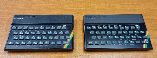

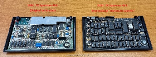

Pa sta le dokončana: levi rahlo predelan, obnovljen (elektroliti) in popravljen, desni na novo sestavljen Wink!
ZX Spectrum 48k - original in reprodukcija

Daš povezavo do informacij o nadomestku tv modulatorja na levi plati issue 3B?
Je samo original TV modulator odstranjen in nadomeščen z nekim tranzistorjem in composit video izhodom?

PrispevekObjavljeno: Pon Jun 10, 2024 3:05 pm    Naslov sporočila:   Odgovori s citatom
DusanK je napisal/a:
Predelava je za izhod S-video ("Luma" + "Chroma"): https://github.com/redhawk668/ZX-Spectrum-S-Video
Možakar tiskanine žal ni naredil najbolj posrečeno, a zadeva vseeno solidno deluje. Moj ceneni pretvornik na HDMI ima le kompozitni in S-video vhod, slednji deluje precej bolje kot prvi, zato sem se odločil za to predelavo.
Nekaj podobnega obstaja a ni isto.
https://vdrivezx.com/vla82s-a-spectrum-ula-replacement-with-rgb-and-ay-sound/
"vLA82S" je namesto originalnega ULA vgrajen v levem primerku Spectruma na slikah zgoraj. vLA82S ima poleg kompozitnega že vgrajen tudi komponentni izhod. Konektor se na tiskaninci vLA82S nahaja s spodnje strani, na sliki se ne vidi. Žal do danes še nisem našel pretvornika na HDMI, ki bi s komponentnim signalom iz vLA82S (R, G, B + cSync) v resnici deloval. Dovolj starega TVja s SCART vhodom pa žal nimam, da bi poskusil neposredno na napravi. Tako da se okoli komponentnega izhoda še malo "lovim" oz. eksperimentiram dalje.

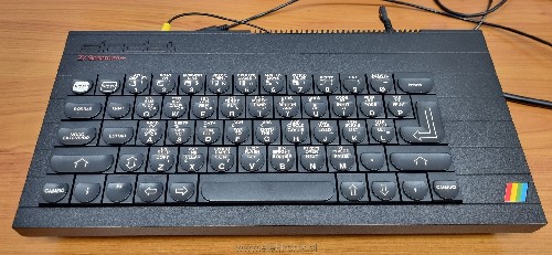

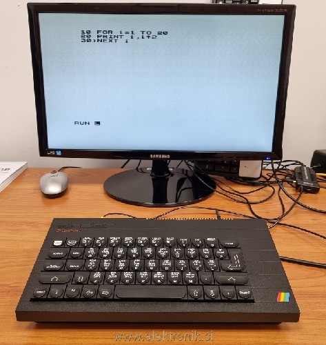

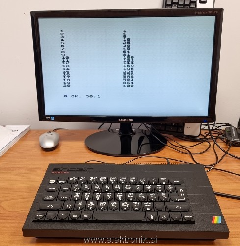

Še eden, najden na E-bay. Razdrt v prafaktorje in temeljito očiščen je videti skoraj kot nov. Mu je pa bilo treba menjati kontaktno folijo pod tipkovnico, ker je bila v res slabem stanju. Kot se vidi iz napisov na tipkovnici sicer "govori" delno Kastiljsko Wink!

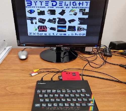

In še majhen dodatek za enostavnejše in hitrejše nalaganje programov. Pravi retro navdušenci se sicer ne bi strinjali, da je "to to", ker baje ga ni čez dober stari kasetofon Wink!

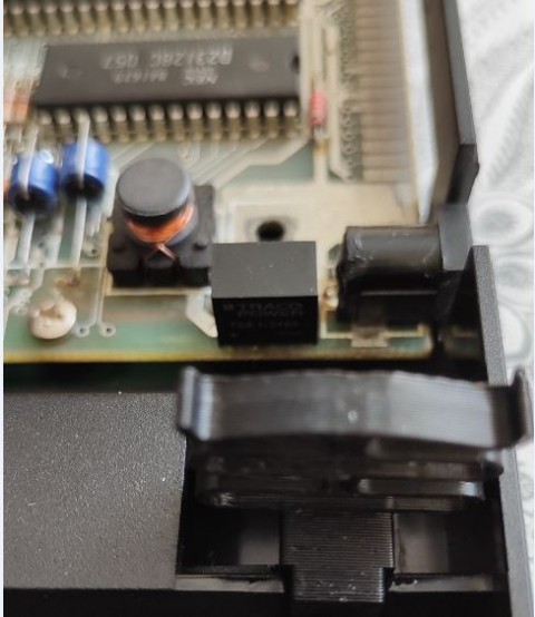

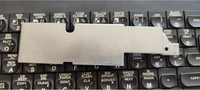

PrispevekObjavljeno: Pon Jun 17, 2024 10:53 am    Naslov sporočila:  5V regulator upgrade Odgovori s citatom

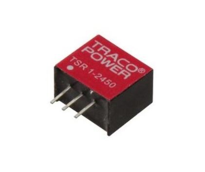

Zaradi stalnega pregrevanja "mlinčka" sem napravil še nadgradnjo 5V pretvornika. Zamenjal ga je Traco DC/DC konvertor.
Takšen:
Tole hladilo je sedaj odveč. Vendar, ga bom shranil (za puriste) Very Happy
Po tej predelavi ostane "mlinček" tudi po eni uri le rahlo topel. Prej se je pa kar izdatno grel.
