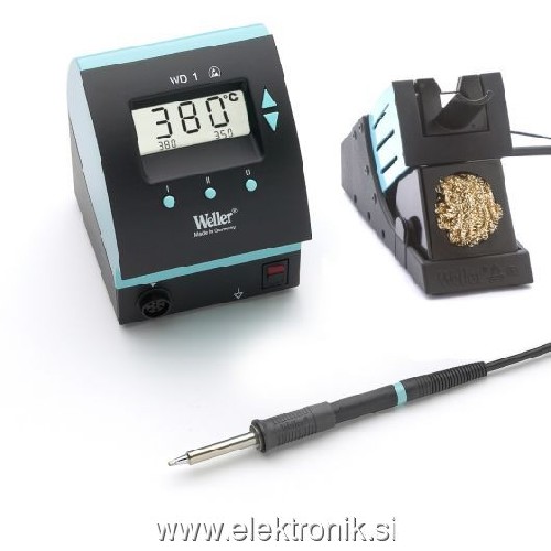

Dolga leta uporabljam weller, ki sedaj še daleč ni to kar je nekoč bil. Postaje z magnetnimi špicami so bile zakon. Spajkalniki so delovali leta in leta. Menjaval si špice in to je bilo vse. Model s potenciometrom za regulacijo in LED displejem za prikaz temperature je bil zadnji od modelov katerega bi brez pomisleka priporočil za takratno TH tehnologijo.
S prihodom SMDja se je pojavila potreba po miniaturnih špicah, natančni regulaciji enostavnemu odlaganju... Pri prehodu na novejše spajkalne postaje so v wellerju pogrnili na celi črti kot zmedeni prvošolčki.
Njihova serija spajkalnih postaj WD1000 je bila naravnost KATASTROFALNA. To se je ponavljalo še nekaj serij za njo. Jezi me, da moram imeti za vsako ročko svoj nabor konic.
1. Oblika postaje je popolnoma zgrešena. Nabira se prah ob LCDju, ne moreš čistit, je prevelika, stikalo za izklop je prenizko...
2. Otroške igrače imajo boljše tipke. Tomy vlakec ima profi tipke napram welerjevim.
3. Uporabniški vmesnik za nastavitev parametrov je katastrofa od katastrofe. To je klasičen primer, ko se enostavne zadeve zakomplicira do nezmožnosti uporabe brez navodil v roki.
4. Nosilec za odlaganje je katastrofalno dizajniran in zahteva zelo natančno in nežno odlaganje, ki je zelo zamudno in ga že naravnost sovražim pri tej postaji, kar verjetno razberete že iz tona mojega pisanja.
5. Čepki okoli katerih je vrtišče ob odloženi ročki je narejeno zelo krhko in nežno. Ko se čepek rahlo obrabi se ležišče nasloni na spodnji del ohišja nosilca zato ne preklopi stikala za preklop na stand by temperaturo. Največkrat pa se kar odlomi brez kakršnega koli posebnega vzroka. Popravilo je možno le tako, da zvrtaš skozi to mojstrovino luknjo in vstaviš jekleno špico od bicikla in jo na koncu zakriviš.
6. Ob temperaturi okoli 400°C ni možno dlje spajkat ( letvic, relejev, večjih vezij) , ker temperatura ročke naraste do meje, ko je ne mnoreš več držat.
V istem času sem kupil še trojno postajo z odsesovanjem, vročim zrakom in klasično ročko Weller WRS3000X, ki je malo boljša kot prej omenjena.
Ko po 32 letni uporabi wellerja na koncu potegnem črto lahko rečem, da naslednja spajkalna postaja DEFINITIVNO ne bo več welerjeva.
Najslabša spajkalna postaja, kar sem jih imel Weller WD1000
