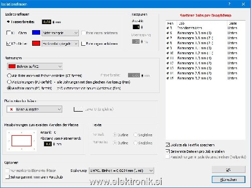

Iz sprint layout sem uvozil datoteko Excelion (DRL) v flatcam , vendar so luknje prevelike kako lahko zmanjšam,prosim pomoč
mato1111
Pridružen-a: Pet 28 Dec 2012 14:42
Prispevkov: 617
Aktiv.: 4.05
Kraj: Vrhnika
PrispevekObjavljeno: Čet Nov 26, 2020 4:44 pm    Naslov sporočila:   Odgovori s citatom
Je fi lukenj prevelik ali so luknje mimo padov?
lojz54
Pridružen-a: Čet 30 Dec 2010 15:20
Prispevkov: 146
Aktiv.: 0.83
Kraj: Portorož
PrispevekObjavljeno: Čet Nov 26, 2020 7:39 pm    Naslov sporočila:   Odgovori s citatom
ko odprem gerber datoteko je vezje normalne velikosti.ko odprem drl datoteko pa je obseg lukenj 10 krat večji kot je vezje,tako da obeh datotek na enkrat sploh ne morem odpreti.oziroma jih lahko samo takrat mi vezje zelo pomanjša, luknje pa ostanejo v večjem merilu.na primer vezje je velikosti 40X40 mm.luknje so pa v obsegu 420X420.Težko je napisati,mogoče boš razumel kaj sem mislil
Aktiv.: 32.96
PrispevekObjavljeno: Čet Nov 26, 2020 8:51 pm    Naslov sporočila:   Odgovori s citatom
Uporabljaš to orodje za izvoz?
