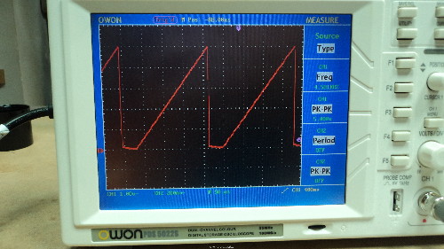

PrispevekObjavljeno: Pon Okt 02, 2017 9:18 pm    Naslov sporočila:   Odgovori s citatom
Živjo,
ni bilo časa za meritve,
bom pomeril sedaj. Zaenkrat slika žage na uporu pred bazo T2202.

PrispevekObjavljeno: Sre Okt 04, 2017 8:57 am    Naslov sporočila:   Odgovori s citatom
Živjo.
Žaga iz časovne baze zgleda prav normalno.
Torej ostane končni X ojačevalec ali pa kaj z povratnim impulzom za zatemnitev žarka.
Napetost na crt cevi X plošč, to je d1 in d2 mora biti po načrtu cca +72V, kar verjetno na položaj žarka je.
Torej nekaj z ojačanjem žage X končnega ojačevalca.
