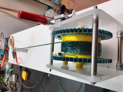

Alora napredujemo. Še najtežji del se mi zdi spajanje dveh filamentov skupaj. Spoj mi rata krheh in se zlomi. Temperaturo serm iz 250 znižal na 240 stopinj in teflonsko cev malo porinem levo desno v grelcu. V bistvu razširim spoj. No nekako deluje....

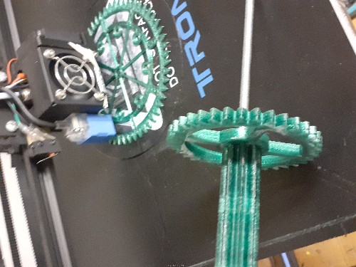

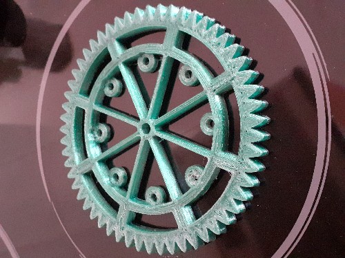

Ruski winch je skoraj narejen. Marlin sprogramiran in kartica z g kodo tudi... zdaj bo počasi treba vse zapakirat na desko.

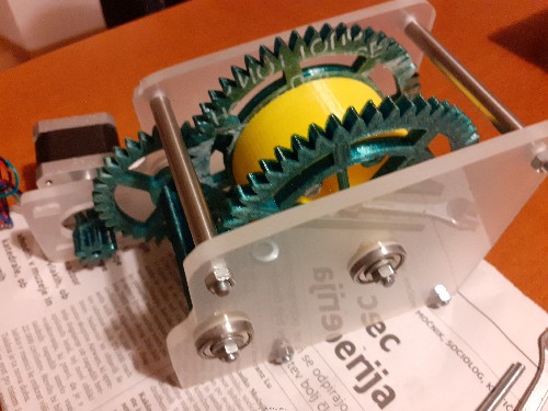

Marlin sd kartica in potrebna g coda. Poženem program s sd katrice in potem še tuning po porebi...Še nekaj izboljšav bo potrebnih . Škripec bom poskusil narediti vrtljiv v zadnjem delu ,da se bo lepše navijalo v obe smeri. Tako da bo filament navit eden zraven drugega.
