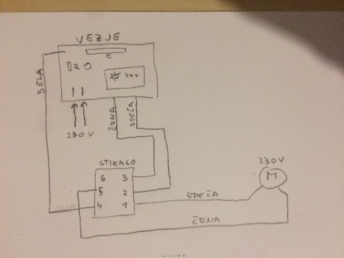

Stikalo ima 6 pinov. Koliko jih je bilo originalno uporabljenih? Lahko pustiš motor zvezan direktno na stikalo.
Na brzino sem zrisal kako je bilo priklopljeno, upam da je razločno.
Kontakti na stikalu so v eni legi sklenjeni med 2-1 in 5-4, v drugi legi pa med 2-3 in 5-6. Nevem pa katera lega stikala je vklopljeno stanje oz izklopljeno.

Zanimivo. Torej, na stikalu je bilo že prej 230V AC, kar ovrže nekatera predhodna sklepanja o nizki napetosti na stikalu.
Lahko samo ugibam, kaj je počelo vezje z 24V relejem. Na misel mi pride:
-Zakasnjen vklop
-elektronska varovalka
-mogoče pa logika, ki prepreči ponoven zagon salamoreznice, ko je stikalo vklopljeno in se ponovno vtakne iztaknjen vtikač v 230V.
Skratka dobro bi bilo vedeti, katere funkcije ob direktno zvezanemu stikalu zdaj ni.
... Idea probat še na elektro priključku na podaljšku na zidni vtičnici obrniti priključek za 180° in preverit spet, če je še faza na vklopnem stikalu ... Rolling Eyes

Izklopljeno stanje je verjetno kombinacija 2-3 in 5-6.
