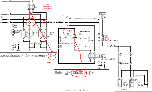

 Velikost datoteke:  322.39 KB

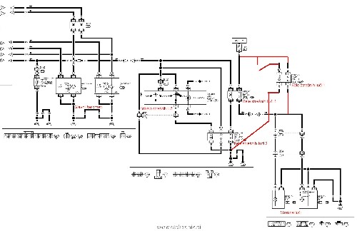

PrispevekObjavljeno: Pet Dec 15, 2017 11:22 pm    Naslov sporočila:   Odgovori s citatom
Še en predlog, ki sicer izključi funkcionalnost originalnega stikala in tudi ni idealen, vendar če ne najdeš žice....

PrispevekObjavljeno: Pet Dec 15, 2017 11:40 pm    Naslov sporočila:   Odgovori s citatom
Tista moja shema zgoraj NE DELUJE! Moja napaka. Saj sem pozabil na plus za rele strešnih luči, ki bi moral prit preko glavnih luči.
To kar je predlagal kose19 se da narisati, vendar ravno tako ne izpolnjuje tvojega pogoja o originalnem stikalu.

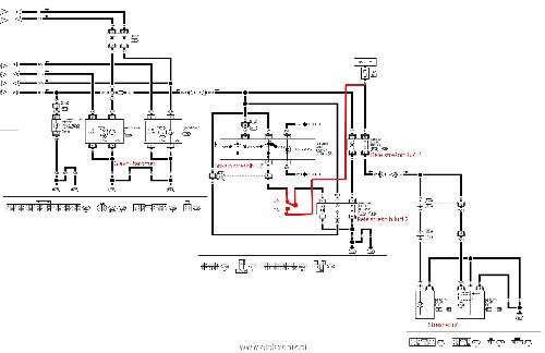

PrispevekObjavljeno: Pet Dec 15, 2017 11:56 pm    Naslov sporočila:   Odgovori s citatom
Jaz sem narisal kar danes....
Preberi kaj piše na originalnem releju in dodaj podobnega

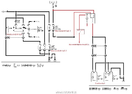

PrispevekObjavljeno: Sob Dec 16, 2017 10:11 am    Naslov sporočila:   Odgovori s citatom
Da vidim, če sem se kaj naučil... Very Happy
Bi tole delovalo?
 Velikost datoteke:  171.76 KB
 Pogledana:  10 krat

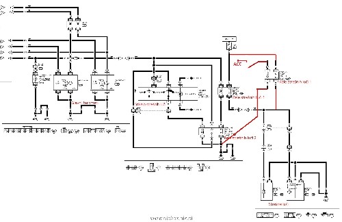

MOND me je prehitel.
Edino stikalo bi jaz vezal na napetost preko ključavnice (ACC), da brez ključa luči ugasnejo neglede na položaj novega stikala.
 Velikost datoteke:  280.21 KB

PrispevekObjavljeno: Sob Dec 16, 2017 10:29 am    Naslov sporočila:   Odgovori s citatom
Kose19, istočasno sva oddala post. Zgoraj sem sam narisal še eno shemo z malo drugačnim relejem. Je takšna vezava tudi ok?
MOND
Prispevkov: 623
Aktiv.: 2.63
PrispevekObjavljeno: Sob Dec 16, 2017 11:11 am    Naslov sporočila:   Odgovori s citatom
Exy, tvoja shema bo delovala, vendar ni nujna. Brez potrebe prekinjaš originalno žico med strešnimi lučmi in originalnim vklopnim relejem. Z drugimi besedami, dodajaš še eno točko možne napake in še eno zaporedno upornost mirovnega kontakta dodatnega releja, ki pri višjih tokovih ni ravno zaželjena.
