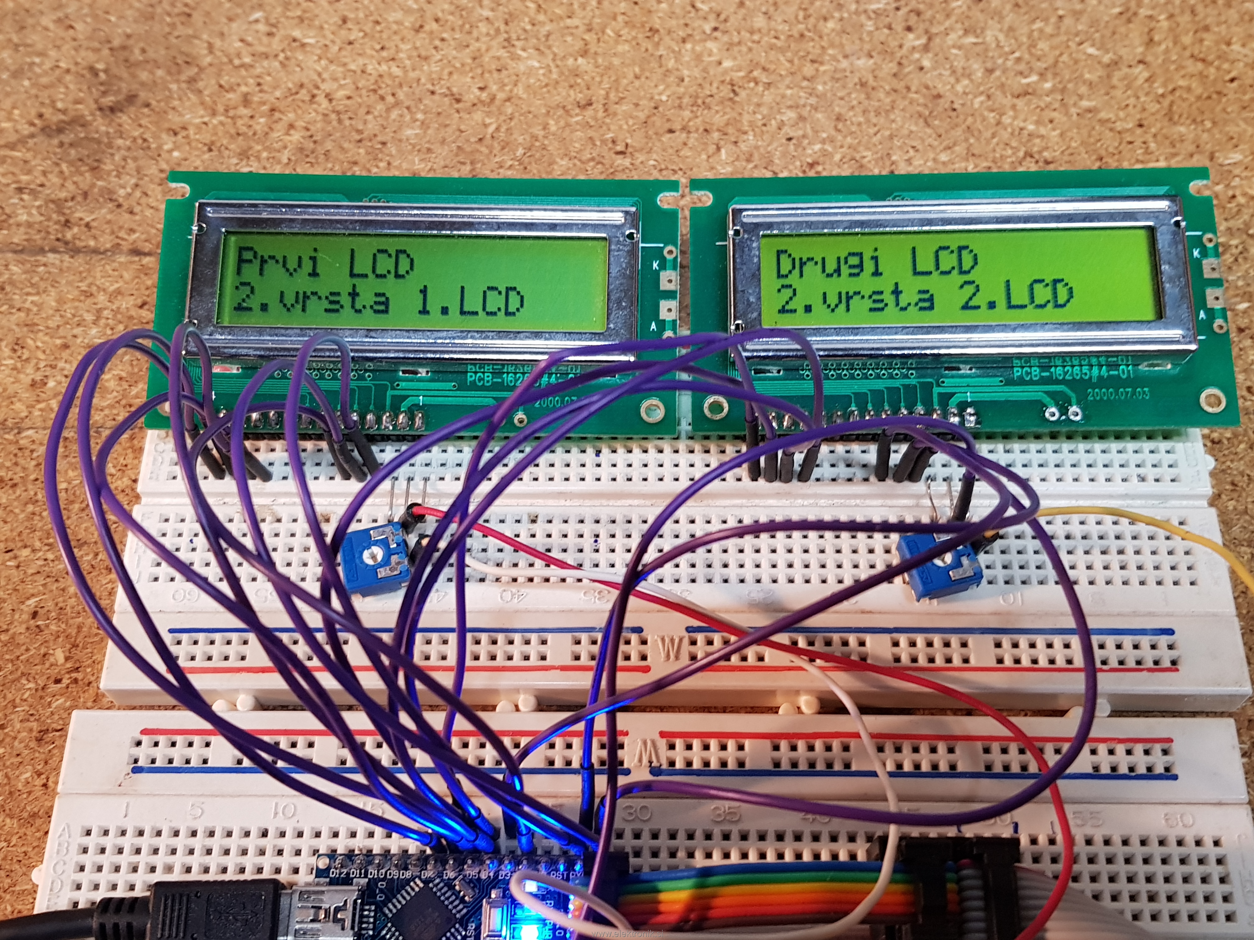

Sem tudi to probal, s tem, da sem uporabil Atmega328p (Arduino Nano), ker mege16 enostavno nimam pri roki.
Potrebno je bilo malo spremeniti knjižnjico LCD4e2.lib, ker sem uporabil D port na 328p, ker je B zaseden in nima dovolj pinov.
Takole se izpiše:
In še program, ki je tole izpisal:
Koda:
$Regfile="m328pdef.dat"
$Crystal=16000000
$hwstack=32
$swstack=16
$framesize=50
$PROG &HFF,&HFF,&HDE,&HFF' generated. Take care that the chip supports all fuse bytes.
'                          LCDCUSTOM4BITE2.BAS
'                 demo shows 4 bit LCD mode with 2 E lines
' this is the custom LCD lib
$lib "Lcd4e2.lib"
$crystal = 16000000
Config Lcd = 16x2
'to use 2 E lines we need a way to make a distinct between them
Dim ___lcde As Byte
'___LCDE set to 0 will use E1, set to any other value will use E2
' write to the 2 first lines
___lcde = 0
Cls
Cursor OFF
Lcd "Prvi LCD"
Lowerline
Lcd "2.vrsta 1.LCD"
___lcde = 1
'write to the 2 last lines
Cls
Cursor OFF
Lcd "Drugi LCD"
Lowerline
Lcd "2.vrsta 2.LCD"
End

PrispevekObjavljeno: Čet Dec 28, 2017 6:14 pm    Naslov sporočila:   Odgovori s citatom
Hi
@Jaka57, hvala. Zadeva lepo deluje. Uporabil sem PortB.
Imam pa nekaj vprašanj:
Kje lahko to vidim, če podpira M16? ($PROG &HFF,&HFF,&HDE,&HFF' generated. Take care that the chip supports all fuse bytes. )
Jaz sem sedaj to REMal, pa vseeno deluje.
Glavna stvar pa je ta, da ne znam takole pisati na določen lcd iz programa, iz podprograma, pa spremenljivke itd....
Iščem po internetu kakšen primer, pa ne vem pod kaj naj iščem. Prosim za kakšen primer.
LP,
Prispevkov: 5819
Aktiv.: 24.57
PrispevekObjavljeno: Čet Dec 28, 2017 7:14 pm    Naslov sporočila:   Odgovori s citatom
Ne vidim razloga, da ne bi M16 podpirala dveh LCDjev.
Ti Fuse biti veljajo za M328p z Opti bootloaderjem (512Bytov), ker sem programiral preko USB porta na Arduino nano plošči.
Za M16 boš moral nastavit drugačne Fuse bite.
Tukaj imaš Fuse bit calculator za AVR.
Kar se pa pisanja na LCD tiče, mi ni jasno, kaj ti ni jasno.
Na kateri LCD pišeš izbiraš s spremenljivko ___lcde. Če je ta 0 pišeš na en LCD, če je ta >0 potem pišeš na drugi LCD.
Uporabljaš lahko vse ukaze, ki jih uporablja Bascom za LCD, kot so:
Shiftcursor Right(Left), Cursor On, Home, Locate,........
Vse to s primeri imaš na Bascomovi strani.
Malo igranja in vse ti bo jasno Wink .
