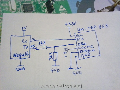

PrispevekObjavljeno: Tor Jan 09, 2018 4:25 pm    Naslov sporočila:   Odgovori s citatom
Ali je sedaj pravilno? če ni pa prosim, če nekdo nariše, hvala.

Hi
Dobil sem ta modula HM-TRP 869 in jih priklopil po spodnji shemi, tako kot je narisal Jaka57, pa glej ga zlomka, stvar NE deluje.
Ko priklopim napajane se samo za trenutek na modulu prižgeti rdeča in zelena ledica.
Jaz modulov nisem nič programiral, ker nimam USB konverterja, saj verjetno so že tovarniško nastavljeni parametri, ali se motim.
Kdor ima izkušnje s temi moduli prosim za nasvet kaj delam narobe.
Lp, marko

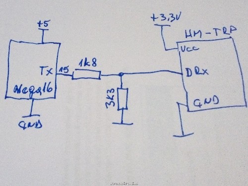

marko11 je napisal/a:
...... tako kot je narisal Jaka57, pa glej ga zlomka, stvar NE deluje.......
Ker nisi čisto točno razumel, kar so drugi predlagali, sem narisal, za lažje razumevanje Wink .
Nisem pa nikoli delal s tem modulom, torej, kaj in kako, bodo morali drugi povedat.
Glede na podatkovni list, pa moraš modul konfigurirati.
Glej stran 4 podatkovnega lista v prilogi.

PrispevekObjavljeno: Pet Mar 02, 2018 9:44 pm    Naslov sporočila:   Odgovori s citatom
Jakova vezava z 1k8 in 3v3 (pazi, ta je proti masi, da nisi upora med seboj zamenjal!!!) preverjeno deluje. Dejansko hmtrp deluje tudi s 5v nivoji, ceprav naj ne bi ... To, da ob priklopu napajanja obe ledici utripneta, je ok in normalno.
Lp, G

mucek je napisal/a:
Lp, G
Narejeno je tako kot je narisano nekaj postov nazaj. Upor 3k3 je proti masi.
