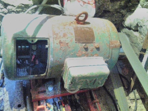

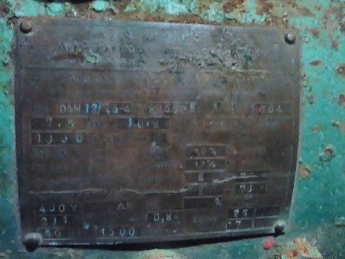

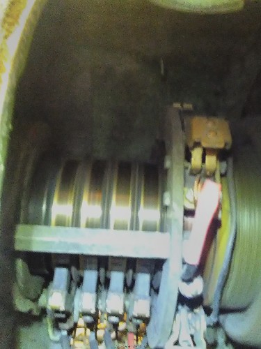

Spodaj prilagam še fotografije turbine in generatorja. MHE je oblikovana v sodobnem rustic stilu Smile
Podatki generatorja

Vzbujanje generatorja
 Velikost datoteke:  1.2 MB
Generator
 Velikost datoteke:  1.82 MB

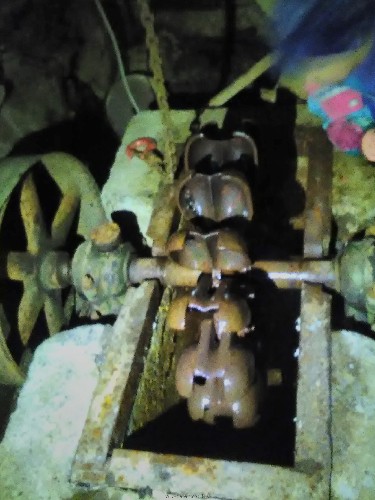

Turbinski del; ne ravno optimalne šalčke
 Velikost datoteke:  1.11 MB
 Pogledana:  24 krat
Turbinski del - viden je neoptimalen dovod cevovoda
 Velikost datoteke:  1.52 MB

Zakaj te šalčke na turbini niso optimalne??

PrispevekObjavljeno: Tor Jan 30, 2018 9:00 am    Naslov sporočila:   Odgovori s citatom
Manjka špica na sredi lopatice. Je nekako brez rdeče okvirjenega dela.

PrispevekObjavljeno: Tor Jan 30, 2018 6:15 pm    Naslov sporočila:   Odgovori s citatom
Ja, na sliki se vidim da je ta del nekako pravokotne oblike, kot da je to nekdo z brusilko popravljal.

Šalčke so popolnoma OK -odrezek je narejen zaradi lažjega centrifugalnega odtekanja vode

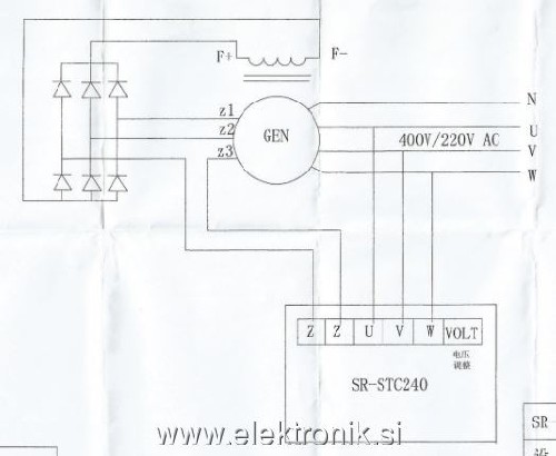

Zopet se oglašam.
Izbrskal sem nekaj podatkov okoli podobnih generatorjev, kot ga imam jaz. Izdelujejo jih na Kitajskem pod oznako STC 7.5. Takšnemu generatorju pripada regulator napetosti AVR-7.5.
Neki AVR za STC generator se nahaja na spodnji povezavi:
https://www.aliexpress.com/item/Brush-Type-AVR-GB170-for-Generator-3-Phase-AVR-GB-170/32549084413.html
Spodaj se nahaja nekaj skic, kako vezati regulator napetosti in kako naj bi to vezje izgledalo.
O vsem sem skoraj prepričan, zanima me pa, kako se lahko o tem 100% prepričam?
 Velikost datoteke:  27.82 KB
SAZS
lojzes
Pridružen-a: Tor 08 Apr 2008 21:38
Prispevkov: 18
Aktiv.: 0.09
Kraj: Železniki
PrispevekObjavljeno: Čet Mar 15, 2018 10:27 pm    Naslov sporočila:   Odgovori s citatom
Še skica vezja generatorja s AVR
 Velikost datoteke:  197.44 KB
SAZS
