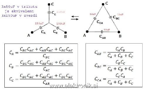

Tole pa ne razumem povsem. Moč grelcev je v vsakem primeru enaka ne glede na vezavo. Spreminjata pa se toka skozi grelca in padca napetosti na grelcih.

PrispevekObjavljeno: Ned Feb 06, 2022 1:31 am    Naslov sporočila:   Odgovori s citatom
Zvezdišče grelcev nadomestiti s kondenzatorji (3x50uF) vezanimi v trikot.
Preračun kapacitete na zvezdo "preslika" kapaciteto na 3x vrednost (150uF).
Tok po fazi pri grelcu (4kW/240) bi bil 9,36A --> nova moč enega grelca 1262W, skupna moč 3x1262 = 3786W.
lp.
