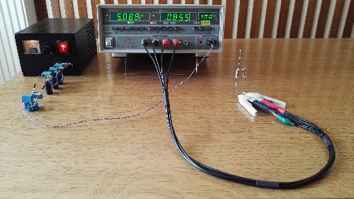

Na mojem LCZ merilnem inštrumentu sem odkril novo funkcionalnost. Surprised Na čelni plošči poleg dveh priključkov piše DC BIAS INPUT. Do sedaj se nikoli nisem spraševal čemu to služi, sedaj pa ko sem prišel do problema kako bi pomeril kapacitivnost zaporedne bipolarne vezave dveh elektrolitov pri višji napetosti, mi je pa padlo v oči. Pogledam v navodila za uporabo in ugotovim da je točno to kar potrebujem. Na merjeni element lahko pripelješ enosmerno prednapetost ali drugače rečeno OFF SET napetost. V navodilih piše da mora biti ta napetost zelo dobro filtrirana da odstrani vse morebitne motnje ki bi lahko motile meritev, zato sem na hitro "zašvasu" skupaj en filter s kondenzatorji, upori, pa še eno COMMON MODE dušilko. Vse skupaj priključim in z voltmetrom še preverim če je ta napetost prisotna na merilnih sponkah.
V pričakovanju kaj se bo zgodilo s kapacitivnistjo te bipolarne vezave ko bom pripeljal nanjo prednapetost, sem ugotovil da se ne zgodi nič, Confused kapacitivnost je enaka kot prej brez prednapetosti, tudi izgubni faktor D in ESR se ne spreminjata.
Vse kaže da so bili moji dvomi v zaporedno bipolarno vezavo dveh elektrolitskih kondenzatorjev čisto odveč, in vezava deluje.
Glede maksimalne priključne napetosti na takšno zaporedno bipolarno vezavo pa naj povem da se le ti dve od obeh kondenzatorjev ne seštevata tako kakor pri običajnih zaporednih vezavah.
Merjenje kapacitivnosti zaporedne bipolarne vezave dveh 10uF/35V elektrolitskih kondenzatorjev z DC prednapetostjo 15V.
