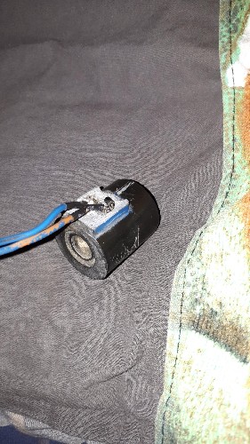

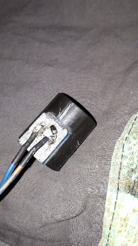

Okvarjeno tuljavo smo odnesli električarju če lahko pogleda kaj je z njo, pa je omenil da je okvarjena dioda predvidoma zaradi obrnjene polaritete. Čemu pa služi dioda pri tuljavi?

Na enem mi je električar zamenjal diodo na drugem sem pa jaz, sedaj deluje. Edina tezava je bila ker je zalito v plastiko pa je bilo tezko priti do nje

PrispevekObjavljeno: Tor Jun 25, 2019 12:17 pm    Naslov sporočila:   Odgovori s citatom
Slika
 Velikost datoteke:  1.19 MB
 Pogledana:  20 krat
 Velikost datoteke:  1.37 MB
 Pogledana:  21 krat

Torej je bila dioda v tuljavi?
Je označena polariteta na njej?
Ker ponavadi so diode v konektorju tuljave.

Dioda je bila zalita v plastiki, polariteto pa mi je potem potem električar pokazal
