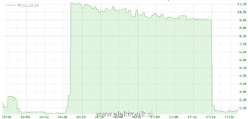

Danes sem mešal 1600 kg , odčitek A, kW in pf po fazah na glavnih varovalkah.
kW ali 2 vzamejo ostali porabniki.
Izgleda, da je kar ok kompenzirano.
Za 2 tone bodo verjetno 20 A varovalke malo majhne.?

PrispevekObjavljeno: Pon Dec 02, 2019 7:05 pm    Naslov sporočila:   Odgovori s citatom
Mešanje Smile
Poraba energije
