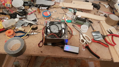

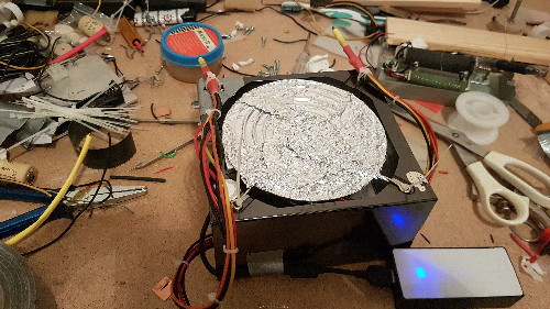

Uspešno naredil DIY spot welder. Že dolgo se nisem pri čem tako zabaval. Torej paket je sestavljen iz 19 vzporednih baterij (slabe baterije iz laptopov), na vsak pol sem vezal 6 žic iz starega napajalnika ter uporabil 2 debela obrušena vijaka.
Stvar je zabavna, iskre letijo (bom naložil video, ko bom doma). Poskusil sem tudi spot weldati. In 2 tab-a mi uspe skupaj zelo močno zalotati, ju ne morem več narazen spraviti, je pa očitno naprava premočna ker včasih tab zažari in kar izpuhti. Se pa ne prime na baterijo ampak se mi prime na vijaka. Mogoče uporabljam napačen material za tole, na youtube videih ponavadi uporabljajo bakrene konce.
Imel bi še eno vprašanje. Trenutno je sistem brez dodatnih uporov kar pomeni da praktično delam kratek stik. Sicer sem vedno zaščiten vendar bi se vseeno bolj varno počutil če bi vedel da na baterijo dobim max 5A. Recimo da pomerim obe sondi in dobim neko vrednost 0.4 Ohme, jaz pa bi rad da je 0.8 Ohmov. Je ok, če pač enostavno zaporedno postavim še en upor 0.4 Ohme ? Ali je tista 0.4 Ohmov izmerjena fouš ker meri notranjo upornost baterij ? Oz. saj to verjetno tudi šteje ?

Zato se za konice uporablja baker... Ne železni vijaki

Aa super ! Bom uredil.
Vprašal bi še glede tega kako bi najlažje omejil tok. 19 baterij, recimo skupaj max 90A. Kaj bi lahko uporabil, da bi dobil teh 0.05R ? Uporovna žica ki jo imam je tako tanjka da v trenutku zažari, močnostni upori ki jih imam so pa vsi velike vrednosti R in max 50W

Priključne žice do varilnih elektrod so lahko 10cm ali 20cm daljše, lahko tudi 30cm daljše, tistih nekaj mohm (mili ohm) upornosti že lahko opazno zniža tok pri tako nizki napetosti. Ko že omenjaš 0,05R, to je 0,05ohm oziroma 50mohm... ja, tudi žica ima svojo upornost, sicer nizko ampak je, s povečanjem razdalje, povečaš upornost, ni potrebe po nekih uporih, ker žica (tudi bakrena) je upor z zelo nizko upornostjo.

Zračunal sem da bi za tok 90A pri napetosti 4.2V rabil okoli 0.05 Ohmov. Imam pa problem ker ne vem koliko upornosti trenutne dajejo žice in koliko baterije same. Rabil bi pomoč pri tem:
Če jaz zdaj izmerim upornost med obema sondama in dobim vrednost 0.05 Ohmov. Ali to pomeni da je že vse ok in da bo tok načeloma omejen na 90A ? Nekaj od teh 0.05 Ohmov so žice, nekaj pa baterije same in ne vem ali baterije smem upoštevati pri tej upornosti ali ne.

Začni z daljšimi žicami in potem krajšaj do ustreznega rezultata.
Lahko pa tudi vzameš tanjše žice.

Bi bil nekdo dober in odgovoril na vprašanje. Če merim napetost od ene sonde do druge in dobim 0.05Ohmov. Je to potem OK ? 0.05Ohmov pomeni okoli 90A. Je to torej tako, izmerim, dobim 0.05Ohmov in sem varen ?

Zanima me s čim si izmeril 50mOhmov.

Pravzaprav sem 0.05 Ohmov izmeril med 1 od sond ter kontaktom od baterije. Se pravi en pol na sondo, en pol na eno izmed baterij. Na vsak pol je vezanih 6 žic, jaz sem meril eno od njih. Ko poskušam izmeriti upornost med obema sondama mi izpiše OL

S katerim inštrumentom si to izmeril?

Ni ti jasno .. merjenje upornosti pod 3Ohm je "problematično".
Če ti je inštrument nameril nekaj to še ne pomeni, da si nameril prav!

Ne, res mi ni jasno, priznam. Sem obrnil polariteto in z multimetrom izmeril 0.00 Ohmov. Kar je nemogoče. Torej, rabil bom prijazen nasvet kako se stvari lotiti da bo naprava varna Smile

Za prijazne nasvete moraš začeti odgovarjati na zastavljena vprašanja.

Merim seveda z multimetrom

Spet si poenostavil - s točno katerim multimetrom?
