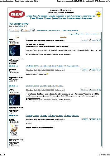

Ravno tako PDF creator. Postopek je sledeči...
- v željenem programu daš Print na PDFCreator
- odpre se ti okno s podatki o fajlu ( tole ) - klikneš Options
- odpre se ti okno z opcijami - ( tole )
- levo spodaj imaš vse možne izhodne formate (tudi BMP, PNG, JPG,...). S klikom na željeni format mu nastaviš opcije (resolution na primer poda velikost izhodne slike).
- desno spodaj klikneš gumb Save (shrani opcije)
- še enkrat desno spodaj klikneš gumb Save (shrani fajl)
- odpre se ti okno za shranjevanje in spodaj izbereš izhodni format (BMP, PNG, JPG,...)
in to je to.
V priponki je primer printanja v PNG z resolucijo 50 dpi (da ni prevelika za na forum).
