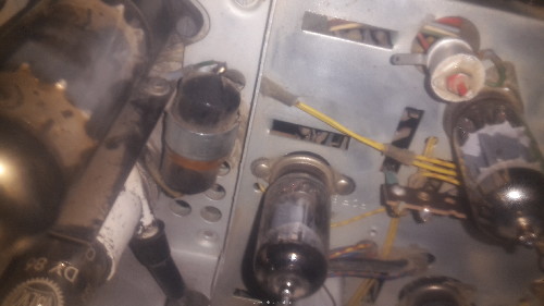

Ta kondenzator mi deluje papirnat ker je oblit s katranom pa še zraven transformatorja za visoko napetost je, tako da ga bom moral najbrž zamenjati.
Papirnat?

Zdaj bom naročil kondenzator in varovalko. Na kondenzatorju je pisalo 22000pf 1300v. Jaz sem dobil pa samo 22nf 630v pa me zanima, če bo to v redu.
cici
Prispevkov: 766
Aktiv.: 3.23
Kraj: Trbovlje
PrispevekObjavljeno: Pet Jan 08, 2021 5:14 pm    Naslov sporočila:   Odgovori s citatom
Bo treba dobit 1300V, če ne bo

Sem naročil preko ic elektronike na farnellu 1600v.

Tv sem prižgal preko 200w žarnice. Iz zvočnika se je slišal brum. Slišalo se je tudi piskanje od visoke napetosti, vendar ni bilo slike. So se pa na papirnem kondenzatorju začeli delati mehurčki in ob straneh je nekaj teklo ven, tako da bom moral počakati da dobim novega, da ga potem zamenjam

Pa pogledal sem v knjigo Priročnik za opravku televizora pa je tudi tam pisalo da je mogoče ta kondenzator prebit.

PrispevekObjavljeno: Čet Mar 04, 2021 3:08 pm    Naslov sporočila:   Odgovori s citatom
Kondenzator sem zamenjal in imam točno to napako kot je omenjena tukaj: https://www.elektronik.si/phpBB2/viewtopic.php?t=40391&start=15&sid=c495af9bdc33327ccee66d43630b6821
Me pa zdaj zanima če mogoče kdove kako je uporabniku mitchW uspelo odpraviti napako saj je besedilo odstranjeno.

Sem dal svetlost na maximum in se vidi horizontalna linija.

Kaj bi pa lahko bila napaka?

Vertikalni odklon (50 Hz) ne deluje. Pazi, da črtna ne bo premočno svetila, ker lahko prežge ekran. L.P.
