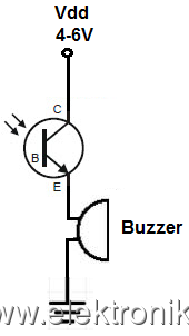

Ja sigurno bo delovalo. Me pa vseeno zanima kljub temu da ste problem rešili. Če pozivnik zasveti ko pride sporočilo. Ker bi jaz v tem primeru uporabil foto upor in tranzistor ali pa kar foto tranzistor, torej brez poseganja v sam pozivnik.

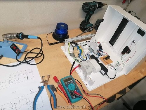

V Fazi zaključevanja, manjka se par komponentic, in potem sledi montaža na gasilski dom! Very Happy

Kaj je pa tisto na pokrovu? Tipka/stikalo? In kakšen je namen tega?

Tale tipka je testna, torej ko pride poziv, se sprozi rele in casovni rele, kar sistem vrze v delovanje. Ko pritisnes na tipko, se odprejo garazna vrata. Namesto te, bo prisla zunanja tipka, montirana na steno GD
