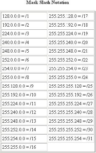

Subnet maska je sestavljena tako, da ima v prvem delu enke, v drugem delu pa ničle. Prepovedano je mešanje enk in ničel. Ko naletimo na prvo ničlo, morajo slediti samo ničle. To pomeni, da je število subnetov omejeno. V računalnik se lahko vpiše tudi napačno vrednost, vendar to zagotavlja, da mreža ne bo delovala pravilno.
V prilogi so smiselne in dovoljene mrežne maske. Manjka 255.255.255.255. To je host (računalnik, PC,...)
