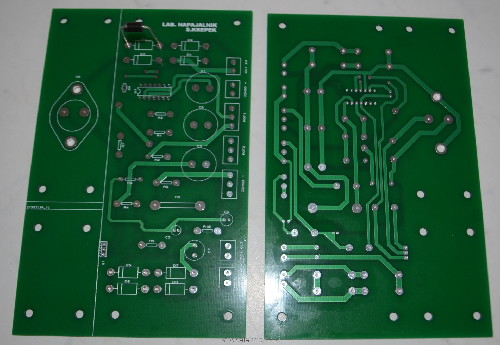

Evo, dodajam še sliko. Levo je zgornji del PCB-ja, desno pa spodnji. Nogice od diod sem malo pobrusil in grejo lepo noter. Pravtako sem diodo pustil malo "v zraku", da se odvaja toplota.. Je vredu tako, ali je preveč ven?

Kolikor se spomnim starejše RTV tehnike, so bili diode in močnostni upori včasih montirani na votle distančnike (nogice skozi distančnike) in odmaknjene od ploščice za 10-15 mm.

Nič ni preveč ven, vendar bi bil vizualni izgled mnogo lepši, če bi bile diode samo nekaj mm nad tiskanim vezjem in ne nekaj 10mm. Slučajno sem na vezju opazil tranzistor v TO3 ohišju. Zanima me kako ga boš hladil, saj ta tranzistor rabi kar konkreten hladilnik, saj se na njemu kuri kar nekaj moči.

Sedaj ko vidim sliko tiskanega vezja mi ni jasno zakaj nočeš poslušat nasvetov. Zakaj ne povrtaš lukenj in prispajkaš z obeh strani?
