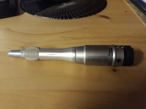

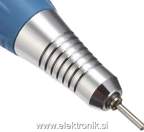

Po videzu je ta zelo podoben mojemu. Vpenjanje na mojem je samodejno. Na držalu je obroček, ki ga zavrtiš. S tem sprostiš trirobe čeljusti. (Bom naredil zvečer kak posnetek) Kaj dosti debelejšega ne bo šlo noter. Prav tako ne bo prijelo kaj dosti tanjšega. V ta namen sem že naročil glavo. Naročil sem tudi to glavo, ki jo lahko pritrdiš na 2.3mm trn. Če se bo zadeva obnesla, bom slednjih naročil več. V vsako daš drugo orodje. Celo glavo zamenjaš praktično v par sekundah, kar je bistveno hitreje kot odvijanje in privijanje v čeljusti.

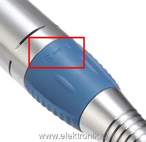

Izvedba vpetja se zelo lepo vidi na fotografiji na bangoodovi strani, če jo povečaš.
Pritnscreen:
Ko zavrtiš moder obroček potegneš obroček, ki drži čeljusti skupaj nazaj. S tem se čeljusti razširijo in spustijo trn.
