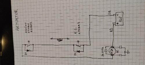

Kaj se je zgodilo z aktuatorjem?
Ko pride do končnega stikala zgoraj ali spodaj se motor ne ustavi.
Sem ga razstavil in preveril stikala in diode, pa je vse is pravno.
Potem pa sem priklopil na napajanje in probam, pritisnem spodnje končno stikalo ker se motor vrti navzdol, motor se ne ustavi,
potem pa pritisnem zgornje končno stikalo, pa se motor ustavi.
Sedaj deluje kot da sta stikali zamenjani.
Preveril sem tudi kondenzatorje na krtačkah, ki sem jih vstavil zaradi motenj in vsaj upam, da je vse dobro. Spodaj prilagam shemo kako je povezano.
Kaj se je kar naenkrat zgodilo, da stikala glih kontra delujejo?

če je motor priklopljen tako kot je narisan, teče tok skozi D1 pri razklenjenem stikalu.
Če + in - obrneš, teče tok skozi D2 pri razklenjenem stikalu.

Sem rešil zadevo z aktuatorjem.
Pri sestavljanju motorja sem za 180 stopinj narobe obrnil ohišje motorja, oziroma trajna magneta, sedaj deluje.
