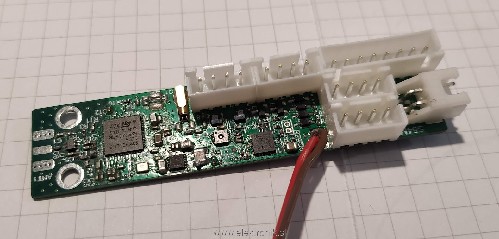

Očitno nekaj ni v redu, ker dela iz prve Smile Še RF del moram spraviti v življenje. Senzorji in mikrokontroler so živi.

Si tole na roko "varil" ? Shocked

Ne, tisk spajke in reflow pečica. Komponente sem pa na roke polagal.

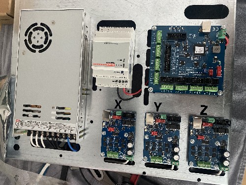

Še ena na temo kaj počnem.... Nov cnc dajem skupaj.

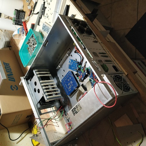

Tudi jaz delam isto. Samo zelooo počasi.

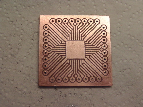

Ravnokar zrezkal 32-qfp adapter za testno ploščo.
Tukaj je v hitrosti zmagal CNC pred kemijo. Celoten postopek je trajal 15minut
9- minut rezkanje. (rezkar 0.1 2 prehoda. Če bi uporabil večji rezker bi z eneim prehodom čas razpolovil)
1.5 - min vrtanje
2 minuti obrez.
+ ca 3 minute menjava orodja.
Ploščica iz pod rezkarja. Rahlo sem jo edino potegnil s polir blokom.

Super Silvo! Edino nisem navajen na toliko "dead copper" Smile Pa stiri lepe tuljave imas v GND planeu.
