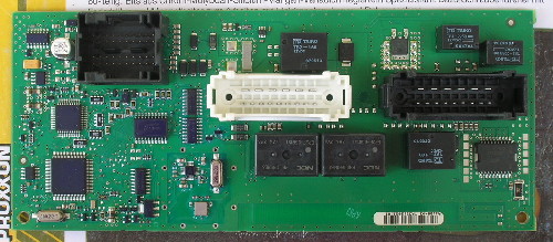

Sprejemnik se nahaja v glavnem računalniku, pri Renault-u je to UCH. Pri Cliu se nahaja v kabini pod varovalkami.
Pri odstranjevanju UCH sem si pomagal s tem forumom. K temu lahko dodam, da se tisti kovinski nosilec lahko iztakne v desno tudi, ko je UCH na svojem mestu. Poleg tega je UCH zataknjen na pločevino, ki nosi tudi varovalke. Zato je potrebno tudi ležišče varovalk sprostiti na spodnjem delu. UCH je dodatno zataknjen na zgornji strani, iztakne se ga proti sedežu. UCH nosi tudi dva para relejev na zadnji strani, ki se ju iztakne navzdol. Varovana sta z zatičem.
Sprejemnik je narejen okrog MC33591 (PDF). Pasovna širina medfrekvence je 500 kHz, filtra SAW na vhodu (EPCOS B3550) pa 440 kHz. Izhod je SPI, ki gre na MCU.
Po montaži nazaj v avto je RKE spet deloval brezhibno, ampak ne za dolgo. Najprej sem razlog ponovnemu delovanje pripisal resetu, zdaj se mi zdi, da je razlog v kakšnem slabem stiku.
UCH-N3. Antena je spodaj od sredine desno, vezje sprejemnika levo od nje. Za razliko tistega z zgornjega foruma ima ta tudi resonator na vhodu.
