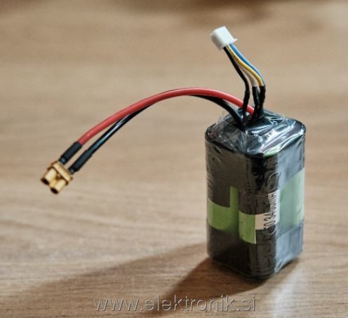

Predelava baterije Makita 1422 14.4V na Li-On celice

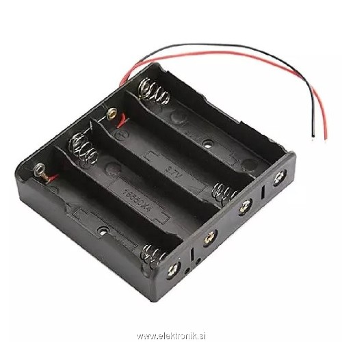

Kaj pa če bi na namontiral ohišje za 18650 bat. in jih polnil na polnilcu za Li-ion pač bi vsakič vzel vložke ven, jih napolnil in vrnil.....

Teoretično bi šlo...
Tako podnožje seveda ne zdrži 20A toka... recimo do 2A bi šlo normalno, za 10A in več bi moral uporabiti ustrezno podnožje.
Če vgradiš balansirni konektor, polniš preko tega, za 4 celice rabiš 5 pinov.
Kar se polnjenja tiče si na ta način absolutno na varni strani, celice bodo zbalansirane vedno. Pri praznjenju pa, če boš pretiraval, kaj več kot uničiti celic ne moreš, če jih pregloboko prazniš.
Preko balansirnega konektorja lahko tudi kontroliraš napetost posameznih celic kadar koli želiš...

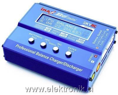

Odločil sem se da kupim LiPo polnilec /blanser in naredim paket 4S baterij z konektorjem za balansiranje in samo menjam pakete namesto vložkov za Makito. Na mašinco vgradim ž. konektor, kamor priklapljam pack....
Kaj menite?

PrispevekObjavljeno: Tor Mar 22, 2022 5:49 pm    Naslov sporočila:   Odgovori s citatom
daleč najbol univerzalna rešitev, jih poznam veliko s tako rešitvijo

PrispevekObjavljeno: Sre Mar 23, 2022 1:24 pm    Naslov sporočila:   Odgovori s citatom
Tudi jaz imam rešeno tako. Zadovoljen.

Tudi moj Metabo rabi takšno rešitev. Kje ste nabavili lipo polnilec?

PrispevekObjavljeno: Sre Mar 23, 2022 3:28 pm    Naslov sporočila:   Odgovori s citatom
Jaz v Hobbyking, menda je bolj original kot Aliexpress... ?

baresi je napisal/a:
odvisno koliko si pripravljen vložit, ter ali je nujno 12 (do 30) in 220V.
Deugače pa npr tukajle, tukajle, paše...
In še recimo tukajle....
odloči se najprej kakšne so želje, osebno ne bi jemal iz HK, je bilo v preteklosti preveč težav...samo moje razmišljanje, iz tistih se zelo rado pokadi potem pa reklamacije ne gredo skozi, so pač kopije od N-te kopije

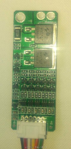

Nabavil sem 15A BMS za 5 celic. Testiral sem že polnjenje in izklopi pri 21,45V.
Želel bi zmanjšati tokovno omejitev na polovico.
Je to izvedljivo samo z menjavo upora R010 z uporom R020?
Sheme nimam da bi lahko videl kako delujeta ti dve zaščitni stikali.
Hvala za pomoč.

Profesor Einstein je napisal/a:
Verjetno ja, preveri pa z nekim napajalnikom.
