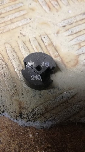

Pozdravljen jozkoc
Še enkrat hvala za lonček, sem ga navil in ne dobim na osciloskopu prave slike, zgleda da je lonček Al 400, sem pa zlepil stari lonček in piše na njemu 1G 2100 in seveda znak iskra

Še slike

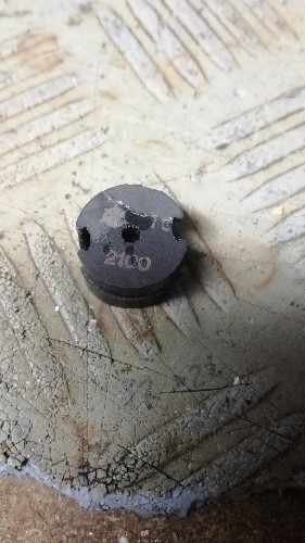

Še druga stran

iščem in ne najdem kateri material je 1G, Al je 2100, po moje je to iskrina oznaka in mislim da bo zamenjava N48 ali pa N22. N22 je bližje po krivuljah

Tole mora biti pa neka ultra stara zadeva, ker v mojem katalogu, ki je tudi že star tega materiala ni.

TUKAJ je nekaj o G1 materialu.

O mehkomagnetnem feritu 1G so podatki v Iskra info brošuri 10.78 po vsej verjetnosti je to okt. 1978, ker v brošuri 1987/88 podatka za 1G ni več.
V prilogi so podatki o 1G materialu in lončku 45x28mm.

Ups, nadaljevanje tega sem pa spregledal, izgleda da sem bil takrat hudo zaposlena oseba. Anxious
Po vsej verjetnosti je že "pase" ampak bom vseeno odgovoril.
Če je Al res 400 potrebuješ pa Al2100 potem predlagam da preveriš če je tuljavnik v lončku ohlapen oziroma da ni do konca stisnjen, v takšnem primeru bi lahko na smirkovem papirju pobrusil zunanji del lončka in na ta način zmanjšal režo ki je v sredini lončka ter tako povečal Al.
Če se še prav spomnim je pri HAGY reža narejena na obeh polovicah lončka, ne vem preveri na ravni površini proti svetlobi, če je tako prvo pobrusi eno polovico lončka da zunanji rob poravnaš s sredino, če ne bo dovolj, da še ne bo delovalo, pobrusi še drugo polovico, seveda če debelina tuljavnika ki pride v lonček to dopušča.
