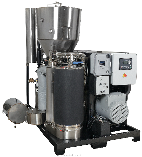

Kot sem že omenil, ne boste našli bolj enostavne zadeve za shranjevanje energije, kot je les.
Drva kuriš v gasifier-ju ter:
- proizvajaš toplot in
- proizvajaš lesni plin.
Lesni plin nato kuriš v generatorju in proizvajaš električno energijo.
Tako enostavno, da bodo EU birokrati takšno proizvodnjo za gotovo prepovedali.
Koristi za uporabnike so prevelike in koristi za "mafijo" so premajhne, da bi se tole kar dovolilo uporabljati.
https://www.allpowerlabs.com/pp30-power-pallet

Koliko pa stane tale zadeva?

Proteus je napisal/a:
Lesni plin nato kuriš v generatorju...
Ampak hudič je v podrobnostih.
Pred tem rabiš sekač in sušilnico za lesne sekance. Motor zahteva servis na kakšnih 500 ur. Enkrat na teden je treba ustaviti in očistiti saje, katran in podobno. Dva človeka eno izmeno. Pred nekaj leti sem naredil krmiljenje za dovod sekancev za takšno kogeneracijo 2x50 kW električne moči, tako da imam nekaj izkušenj iz prve roke. Delovalo je nekaj let, potem je lastnik to prodal zaradi preveč vzdrževanja.
Bistveno daljši časi med remonti (eno do dve leti) so pri parnem ciklu, ampak to je 10x dražje na MW moči, pa začne se pri kakšnem MW električne moči. Tudi za tak sistem sem naredil del krmiljenja in sicer za vakuumski zračni kondenzator pri kotlu 30MW, para pa poganja turbogenerator 5MW in ogreva tehnološko vodo.
