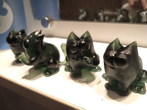

Kitajc mi je poslal water washable smolo (zelena, prozorna) - darilo elegoo za "prestane muke". Pa še nov motherboard, ki je crknil...
Najprej so poslali nov firmware, vendar novo "flashanje" ni pomagalo. Trmasto je javljal napačne nastavitve. So potem poslali novo elektroniko. Pošiljka je prišla v dveh dneh na Brnik, potem so tam rabili 3 dni za urejanje papirjev. Računali so dobrih 30€ davka (od osnove 130€ (od kje so to potegnili, ne vem), ki so si jo sami izmislili - kitajc je napisal 20€). Za poštnino in material nisem plačal nič, razen uvoznih stroškov 32€ davka in 8€ postopek. Kitajc je povrnil vse (nakazilo na paypal). V glavnem, printer dela.
Tile simonovi mački so visoki 15mm

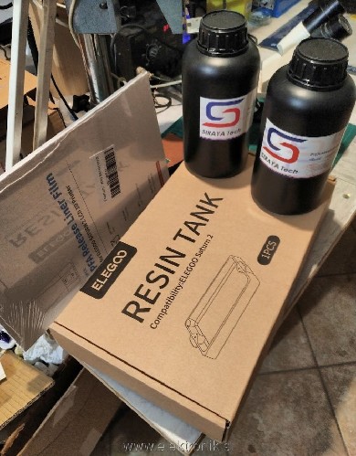

Nova zaloga smole, folij in en nov rezervar.
Eno vprašanje: kakšno imate prakso pri mešanju smole, ki je dlje časa v rezervarju in se usede? Jaz sem kar s plastično kuhalnico premešal.
 Velikost datoteke:  177.08 KB
a.vidmar
Prispevkov: 1159
Aktiv.: 5.31
PrispevekObjavljeno: Sre Jan 18, 2023 9:51 am    Naslov sporočila:   Odgovori s citatom
Premešam z silikonskim strgalom.
Obenem imam za odstranjevanje smole silikonski brisalec za okna, skrajnšan na ustrezno dolžino.

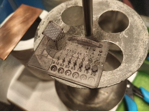

https://siraya.tech/
Build in Blu...
Testno print z default nastavitvami
https://siraya.tech/pages/support
2mm visoka stena debeline 0,15mm je aploh zanimiva.
 Velikost datoteke:  1.98 MB
 Pogledana:  29 krat

PrispevekObjavljeno: Sob Jan 21, 2023 1:18 pm    Naslov sporočila:   Odgovori s citatom
Mare
Drugič printal ploščico pod cca 40-45 stopinjami. Dobiš boljše rezultate.
Vsaj pri meni je tako
Lep dan
Simon
Prispevkov: 3531
Aktiv.: 31.57
PrispevekObjavljeno: Sob Jan 21, 2023 3:08 pm    Naslov sporočila:   Odgovori s citatom
Sem ugotovil, da lepše printa na flat, ker supporti pustijo sledi. Sicer je pa to testni print, ki se ga uporablja za primerjavo.
Še cones of calibration moram sprintat.

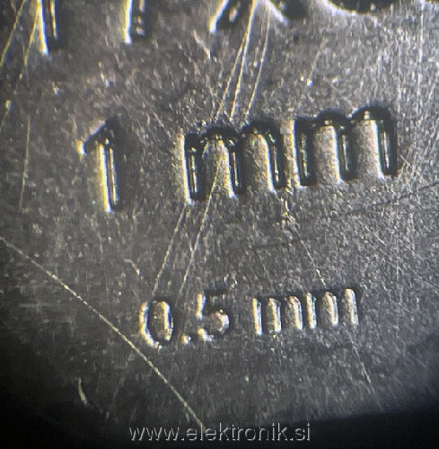

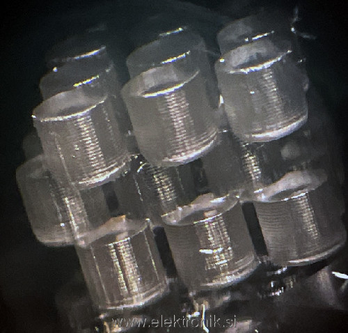

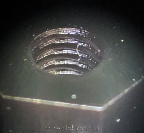

Preizkušam smolo "fast", ABS-like proizvajalca Siraya, ki rabi dokaj kratke čase osvetlitve. Spodaj je testni print s po 2,85s na layer. Časi se razpolovijo glede na konkurenco. Tudi cena je ugodna. Dostava je v treh dneh od naročila.
premer je 1mm
 Velikost datoteke:  152.89 KB
 Velikost datoteke:  164.85 KB
Sprintan M3 vijak - detajl navoja
 Velikost datoteke:  116.59 KB
Sprintana M3 matica - detajl navoja
 Velikost datoteke:  94.13 KB
