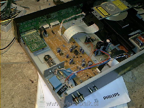

Pozdravljen,
Dobri izhodni kondenzatorji so MKP ali Polypropilenski ali morda kak Paper in oil,
ki pa so vsi veliki. Na slikci so polypropilenski oranzni v mojem cd playerju recimo.
Od manjsih so se najboljsi kaki Elna Silmic (ali podobni) elektroliti.
Potrebna kapaciteta izhodnega kondenzatorja je odvisna od vhodne impedance naslednje naprave v verigi, ampak naceloma je 2,2uF ze dovolj - manj lahko rolloff-a bas.
Pri takih modernih napravah kjer je vse smd nimas kaj, edino ce lahko ven pripeljes digitalni signal.

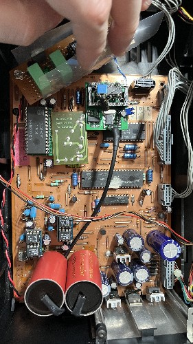

PrispevekObjavljeno: Čet Maj 16, 2024 9:31 pm    Naslov sporočila:   Odgovori s citatom
ali pa takole...
