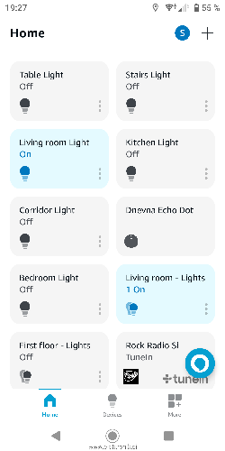

In kako tvoja avtomatizacija ve, ali je luč vžgana ali ni? To je važno.

Imaš opcijo tudi da si zapomni zadnjo poslano komando. Poleg tega lahko zadnjo komando tudi periodično ponavljaš. Tako si zagotoviš, da je prikazano stanje enako dejanskemu.

Razsvetli moje neznanje, kako bi ročno vklapljal luči ( 2 tipki?). In kako bi sistem vedel ali gori, če ročno vklopiš?
