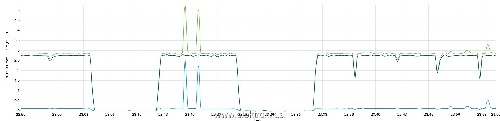

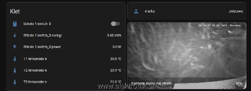

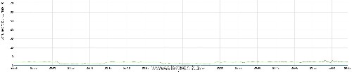

Na ESXi sem skreiral virtualko iz OVA. Po 20 minutah se je vse postavilo na noge, skreiral sem enega userja in za test dodal "generic" vremensko kamero.
Na tulifonu sem namestil shelly aplikacijo, priklopil en switch z add-on modulom za 3 one-wire temperaturne senzorje in vse skupaj aktiviral preko bluetooth, da se je povezalo na wifi.
Sam HA je takoj našel novo napravo...
Kar se tiče same porabe resourceov, pa si vzame ves razpoložljiv RAM, mreža in CPU pa nista kaj prida obremenjena (trenutno imam 2 VCPU in 2GB RAM).
