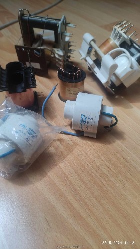

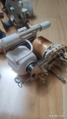

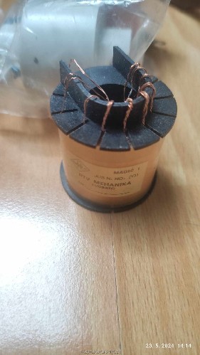

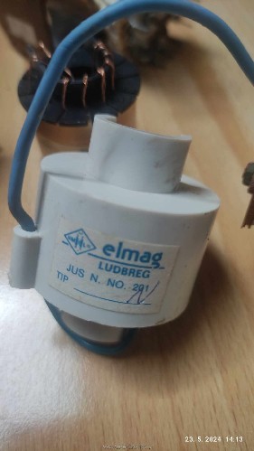

Ali te sekundarji bi pasali na moj transformator, ker sekundar je prebilo na maso.
Če ne paše bi menjal za drugega imam še nekaj drugih primarnih navitij Confused

Ti sekundarji od Magića v principu pašejo, sta pa v osnovi dva tipa - leva in desna smer navijanja. Če je VN po zamenjavi nizka, bi bilo tuljavo potrebno obrniti - včasih je potrebno mehansko obdelati tuljavnik, da obrnjena tuljava paše na jedro, takrat zna pogosto predstavljati težavo tudi prekratka žička iz navitja (napetost je 16-18kV, če se spajka, mora biti lot pri taki napetosti zaključen v obliki kroglice, t.j. cin ne sme imeti ostrih konic, da VN ne "šprica" naokrog. Zato je tudi kapica za anodo VN usmerjevalke lepo zaobljen stožec, priključek za žico iz sekundarja pa je izveden v notranjosti te kapice).

Shar me pa zanima kako potem pravilno sekundar postavim z distančniki in kakšni morejo biti.

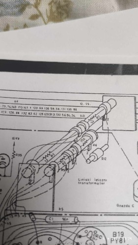

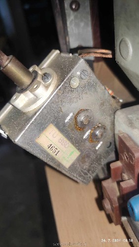

Zdravo druščina ali mi lahko kdo pomaga s tem delom pomagati. Ker je bilo vse pregreto , pa ne najdem informacij ,o teh sestavnih delov na sliki.
 Velikost datoteke:  111.99 KB
 Pogledana:  17 krat
sebaveh
Prispevkov: 1670
Aktiv.: 7.88
Kraj: Slovenska Bistrica
PrispevekObjavljeno: Tor Jun 11, 2024 12:08 pm    Naslov sporočila:   Odgovori s citatom
Meni deluje kot žični upor z odcepi. Slikan na prejšnji strani - zelene barve.

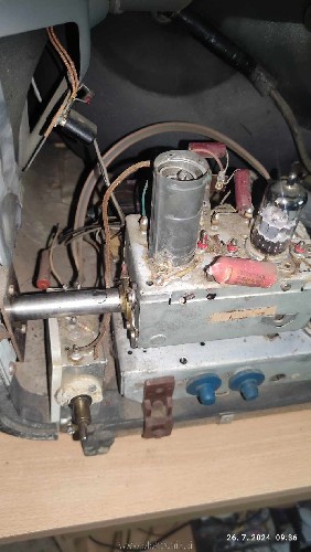

PrispevekObjavljeno: Pet Jul 26, 2024 9:41 pm    Naslov sporočila:  Kanalnik Odgovori s citatom

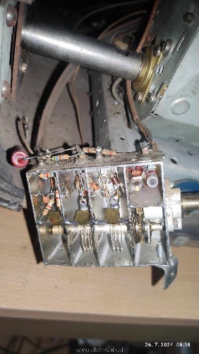

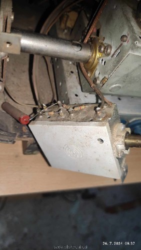

Malo slik predelave kanalnika, ko jih je predhodnik opravil Very Happy

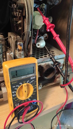

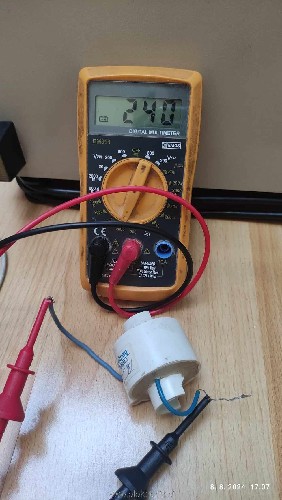

PrispevekObjavljeno: Čet Avg 08, 2024 8:44 pm    Naslov sporočila:  vn trafo Odgovori s citatom
Sekundar vn transformatorja sem malo delal meritve, pa je verjetno prekinjen, moral bi imeti okoli 200 ohm. Rezervni sekundar ima 240 ohm.

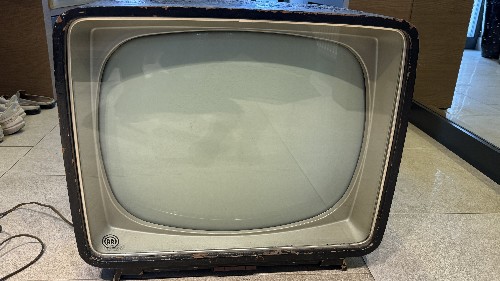

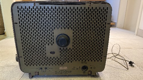

Če koga zanima mu odstopim TV NIŠ TIP 21 RR 850.
 Velikost datoteke:  4.13 MB
 Velikost datoteke:  3.82 MB

PrispevekObjavljeno: Čet Sep 19, 2024 12:28 pm    Naslov sporočila:  Re: Tip 850 Odgovori s citatom
monter D je napisal/a:
Bi vzel, pogojno, če ni treba takoj odpeljati. Moram videti kdaj bi lahko šel v tvoji smeri.

PrispevekObjavljeno: Pet Okt 04, 2024 2:24 am    Naslov sporočila:   Odgovori s citatom
Zgoraj omenjeni TV sem prevzel jaz. Zadeva je na prvi pogled videti še kar v redu, ampak pobližje je v kar žalostnem stanju, saj je bil očitno dalj časa shranjen nekje na vlagi.
Pri pregledu je bilo ugotovljeno sledeče:
- notranjost TV-ja je močno umazana, ogromno je črnega prahu, itd.
- šasija ima na določenih mestih (še posebej kanalnik) kar dosti površinske rje
- oksidirana so podnožja določenih elektronk, varovalk, itd
- "pod kiklo" oz. na šasiji je videti veliko zamenjanih kondenzatorjev, kar pomeni, da je bila zadeva kar dolgo v uporabi. Eden izmed glavnih elektrolitov je bil menjan leta 1973 glede na datum na njem (žal spet defekten, saj iz njega izteka tekočina).
- na ohišju se močno lušči lak, že rahel poteg z dlanjo ti pusti kar dosti luščin na njej, hkrati pa je zadnji del že začel rahlo razpadati in ga bo potrebno zlepiti nazaj
- zvočnik, ki je bil že nekoč zamenjan, je defekten (prekinjen), najverjetneje zaradi vlage - gre za poseben 800-ohmski zvočnik, ki je direktno vezan v anodni tokokrog med PL84 in PCL82, tako da se ne rabi izhodnega transformatorja
Seveda glede na vse to, sem se sprva odločil, da TV-ja ne bi obnavljal, saj je kot tak v relativno slabem stanju in potrebuje res veliko časa in ljubezni za obnovo. Poleg tega vprašanje v kakšnem stanju je katodna cev, saj je videti, da je prelaufal res veliko časa.
Vseeno pa sem si naslednji dan sposodil tester za katodne cevi, ki pa je pokazal, da katodna cev sicer ni več ravno v deviškem stanju, ima pa vseeno še zelo dobro emisijo. Gre za Philipsovo AW88-53. Zaradi tega sem se odločil TV vseeno obnoviti, oz. vsaj začeti z obnovo. Če še nekje uspem najti zvočnik, potem sem tako na zelo dobri poti. Sicer pa si lahko tudi pomagam, da vežem izhodni trafo namesto zvočnika ter potem lahko uporabim navaden nizkoohmski zvočnik... seveda pa je najboljše original.
Najprej bom poskusil reformirati elektrolite (prekinil tokokrog kurjave elektronk in zaporedno na TV vezal 10-25W žarnico), potem pa nadaljeval. Glede na vse je sicer kar velika možnost, da se bo TV prižgal in pokazal nekaj na ekranu Smile
