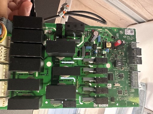

Če misliš na moder element med transformatorjem in optocouplerjem je po mojem to prej X1/Y1 kondenzator in ne varistor.
Varistorji (tukaj jih kljub slabi sliki ne vidim) so navadno takoj na vhodu kjer pride 230V~.
Govoriš o keramični varovalki 6,3A na elektroniki, jaz vidim stekleno varovalko? Je bila fuč in si jo zamenjal?
Pojasni ali vedno odnese tudi to varovalko, ko izpade 2P B16 avtomat?
Odklopi vse konektorje (X0301-X0304 kompresor, ventilatorji... ter X0502 za +12V...) in imej priklopljen samo napajalni konektor (X0501), da vidiš ali
ti še izpade 2p B16 varovalka.
Kakšna je oznaka čipa IC0502, ki je v DIP7 (brez pina 6) ohišju? Nek VIPERxx?
Mogoče daj bolj ostro sliko spodnje polovice plate.

Adventurer je napisal/a: |
Vklop se izvaja preko daljinca ali pa na touch displayu.
Edino kar klima ima od “varovanja” v elektroniki je keramicna 6,3a varovalka. |
Sedaj iz slik vidim da omenjena varovalka ni keramična,ali je pregorela in zamenjana z drugo? Prek varovalke se zagotovo napajajo ventilatorji in kompresor klime,ni pa razločno ali tudi elektronika. Preveri elemente na sliki označene z X - diodne mostične usmernike in okoliške diode ter kondenzator-je na AC strani-za začetek,če je preboj (v kratkem stiku)

Dusan zdravo,
Varovalka je bila keramicna in ker nisem imel keramicne sem dal isto tipa T6,3a ampak stekleno.
Te cevne varovalke ne “skuri” izklopi mi le 2polno se preden sploh uspem klimo prizgati z daljincem ali na touch ekranu.
Zjutraj prepisem se oznake iz IC0502

Če je res varistor ga enostavno odstrani in probaj če bo delalo.
Lahko ti ga seveda zamenjam, če ne dobiš koga bližje
_________________ Lep dan
Simon |
bostjang Član
Pridružen-a: Tor 03 Jan 2006 15:29 Prispevkov: 3475 Aktiv.: 14.64 Kraj: Postojna
Objavljeno: Pet Jun 28, 2024 7:15 pm Naslov sporočila: |
Na sliki IMG_5909.jpeg ne najdem nobenega varistorja. Saj so elementi označeni. Če piše Cxxx, potem je kondenzator. Levo od T0501 je skoraj zagotovo Y kondenzator.
Če je preko tistega kondenzatorja kratek stik, ga odspajkaj in ponovno izmeri, kot je bilo že rečeno.
