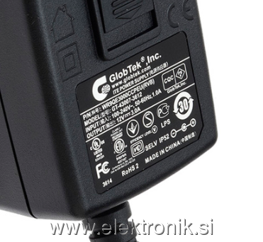

Nenazadnje ima Telekom cca.300.000 naročnikov NEO storitve in imajo zagotovo certificirane napajalnike. Trenutno nisem na lokaciji, da bi preveril kaj piše na njem, sem pa na Telekomovi strani našel sliko napajalnika za TV komunikator kjer je razviden proizvajalec in napisna etiketa.
Napajalnik GlobTec Inc., Model: GT-43007-3612, Output:12V/3A...
En certifikat izmed množice dokumentov in še opis točno tega modela.
Ja, je kitajc ampak vseeno ni "kitajc".

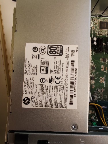

Po moje pa ne moremo samo ločiti kitajske napajalnike (kao slabi) od ostalih (verjetno dobri) brez kakšnih meritev. Strinjam se, da na AE res ni za neko resno uporabo in je veliko stvari izven standardov EU. Pa vendar tudi v EU ni vse zlato.
Primer znane firme HP in vgrajen napajalnik (made in China). Verjetno ustreza zahtevam, pa vendar je kitajski.

PrispevekObjavljeno: Ned Dec 08, 2024 6:49 pm    Naslov sporočila:   Odgovori s citatom
HP je ameriška firma. Tako, da tudi če delajo napajalnik v Aziji ni problema.
